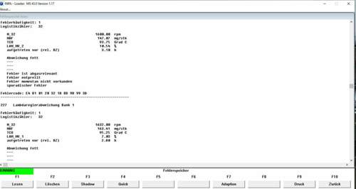

ich wende mich mal wieder mit meiner Bitte um Hilfe an euch. Anhand der Bilder seht ihr die beschriebenen Fehlermeldungen nach dem Auslesen.
Bitte teilt mir mit, was ich bei den einzelnen Fehlern wie beheben muss? Zur Info: ich bin kein Schrauber.
Vielen Dank für Eure Mühe.

So, jetzt bin ich so zwischen 100 und 300 KM gefahren (hab da nicht drauf geachtet). Gestern den Wagen wieder ausgelesen und die Fehlerbeschreibungen in den Bildern erhalten. Zum ersten Bild fehlt oben die Angabe: Lambdareglerabweichung Bank 2
Da Bank1 und Bank2 betroffen sind, vermutlich Falschluft => Kurbelgehäuseentlüftung, schwierig selbst zu machen wenn man sich als "Nichtschrauber" bezeichnet

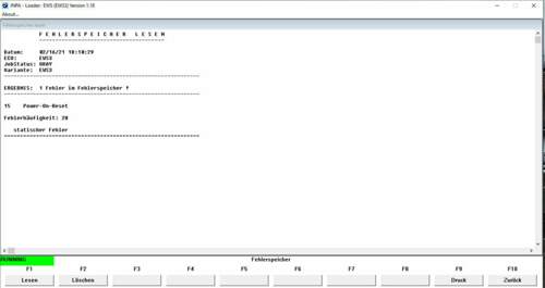

EWS "Power in Reset" habe ich auch derzeit wegen einer sterbender Zelle in der Autobatterie... (Spannung bricht beim starten ein unter 10,9 V (wenn auch nur kurz))
Falschluft ist zu 100% richtig... er zieht neben dem Luftmassenmesser her irgendwo Luft...
Die Batterie ist heute genau ein Jahr im Auto. Durch eine unfähige Werkstatt, als bei mir die Benzinpumpe getauscht werden musste (Werkstatt hat die Batterie letzten Juli dermaßen leergeorgelt, dass nicht mal mehr das Lämpchen am Automatikgetriebe mehr leuchtete), habe ich in der Anzeige eine Spannung von 11,6 Volt - beim Fahren zwischen 13,5 und 13,8.
