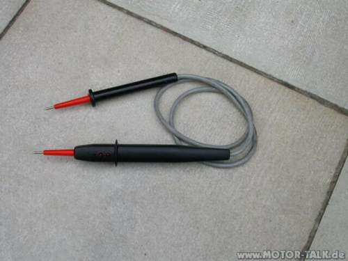

Habe einen Stromprüfer (siehe Bild) mit zwei Leuchtdioden gefunden, bin mir aber nicht sicher, ob das der Richtige ist. Bei Autoelektronik bin ich immer ganz vorsichtig, bevor teure Teile Schaden nehmen.
Den dickeren Teil des Prüfers würde ich dann als Plus nehmen und den dünneren als Minus.
Gruß Michael
Dscn0277
am 3. Juli 2011 um 13:23
Ist genau die Richtige! noch ein Kabel, um die Leitung zu "reizen", dann passt es.

Werde nach dem Kaffee gleich mal loslegen und berichte dann!

Themenstarteram 3. Juli 2011 um 17:08
Dank Eurer Hilfe hat es geklappt: ich konnte den folgenden Fehlercode auslesen:
2 - 2 - 1 - 2d.h. nach Rep.-Anleitung Drosselklappenpotentiometer.
