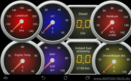

Torque Pro benutze ich für Android. Die kostenlose Version Torque reicht eigentlich auch aus.
Funktioniert mit meinem in der Bucht gekauften ELM Clone Bluetooth Adapter sowohl mit dem Nexus 5 als auch mit dem Asus Tablet. Beim Samsung Galaxy Young ist die Displayauflösung sehr niedrig; geht aber auch damit.
Obiges gilt aber nur wenn man es erstmal connected bekommen hat und nicht dauernd den Adapter rauszieht und wieder reinsteckt. Wenn man das macht, muss ich auch in den Handys das Bluetooth Pairing löschen und wieder neu erstellen. Wenn er dann die Pin abfragt weiss ich dass es wieder geht.
Nett war auch dass nirgendwo geschrieben stand wie die Bluetooth Pin lautet. Aber die Spaceballs Kofferkombination funktionierte bei mir ("1234"😉.
Torque pro für Billigadapter
OBDLink für Adapter OBDLink MX
