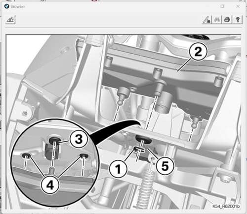

Instrumentenkombi ersetzten ist eigentlich ganz einfach da nur geclipst, aber... leider muss/sollte das gesamte Windschild, etc. vorher ab (siehe PDF)

Das Kombiinstrument hat hinten einen Stecker. Da kommt man doch leicht ran, oder nicht? (siehe Bild).
Das was du gemacht hast, ist doch viel viel aufwendiger. Das Steuergerät sitzt bei meiner Maschine unter dem Tank.
Da muss die Verkleidung und der Tank runter. Da hätte ich nicht angefangen zu suchen.
