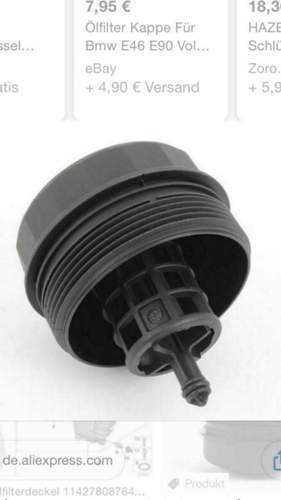

Wurde vor Kurzem ein Ölwechsel gemacht? Das hört sich stark nach dem fehlenden Korb samt Dichtungen im Ölfilterdeckel an, such mal hier im Forum danach, kam schon öfters!
Ölfilterdeckel
Morgen,
Ja ich hatte erst einen Ölwechsel gemacht als ich die Disa und KGE gewechselt habe. Das mit dem Korb und so habe ich schon gelesen, dieser war bei mir aber noch nie verbaut. Und es gab die letzten 6 Jahre nie Probleme, das ist erst seit ca. 6 Wochen das ich dieses Problem habe.
Was nur immer verwunderlich war, da ich immer den Original BMW Filter bestellt habe, das der kleine grüne O Ring immer dabei war. Ein Versuch wäre es wert den anderen Deckel mal zu probieren. Aber dann sollte das Problem doch auch bei kaltem Motor auftreten und nicht nur wenn er heiß ist oder?
Dann hat der Vorbesitzer den Korb wohl schon entsorgt, es gibt beim N52 meines Wissens keine andere Variante des Deckels... Zu 99% liegt es daran.

Deckel:
11427525334
Rückschlagventile:
11367541692
Aber mach erstmal den Deckel neu, das muss auf jeden Fall erledigt werden.
Bei mir trat der Fehler auch immer nur bei warmem Motor auf im Leerlauf, genau wie bei Dir (ich hatte diesen Korb irrtümlich selbst entsorgt, weil er beim Abziehen des Filters aus dem Deckel gerne mal im Filter stecken bleibt, der Korb ist nämlich nur mit kleinen Plastiknasen in den Deckel eingeklipst und der Filter sitzt schon recht stramm auf diesem Korb!).
Ausserdem war mir immer aufgefallen, dass sich der Motor nach diesem kurzen Hochdrehen etwas anders anhörte (vom Auspuff her) und auch weniger Leistung/Drehmoment hatte bis zum nächsten Neustart, wahrscheinlich war die ganze Vanos dann immer komplett deaktiviert!
Ich gehe auch sehr stark davon aus, dass sich Dein Problem schlagartig in Luft aufgelöst hat, sobald Du den neuen Deckel inkl. Korb verbaut hast!
