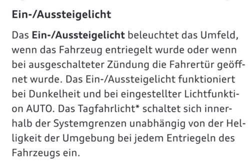

Habe gerade gesehen, dass die Lichtsignaturen beim Auf- und Zuschließen nicht mehr funktionieren. Es blinken nur die Blinker auf. Jemand eine Idee, wieso?
Schau mal ob deine Lichtfunktion auf AUTO steht. Könnte daran liegen.

@Ichse77 schrieb am 16. April 2023 um 16:20:19 Uhr:
Ja, steht sie. Der Wechsel auf eine andere Lichtsignatur in den Einstellungen hat dafür gesorgt, dass es wieder funktioniert.
Ich nehme an, der Totalausfall am Samstag hat sich da auch auf die Lichtsignatur ausgewirkt.
