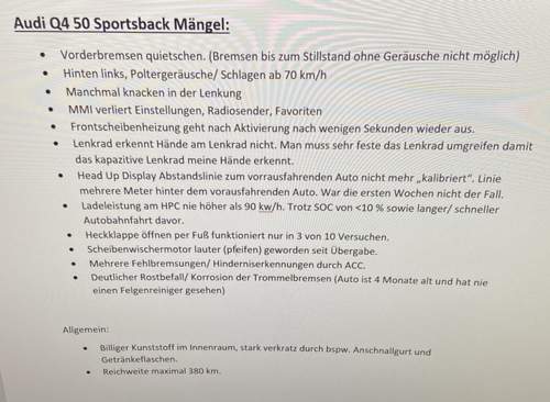

Mein Q4 geht demnächst zum Reifen wechseln und bekommt die folgenden Mängel zur Behebung mit.
Bin gespannt was dazu gesagt wird.

Welche Softwareversion hast du? Der Q4 50 mit Trommelbremsen hinten?
3812. gebaut wurde er 12/22.
Jopp haben doch alle die Trommelbremsen hinten oder?!

Das meiste kommt mir sehr bekannt vor. Und das bei so einem teuren Auto. Ich bin entsetzt.
