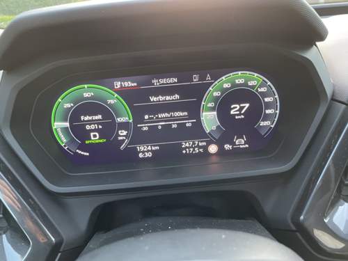

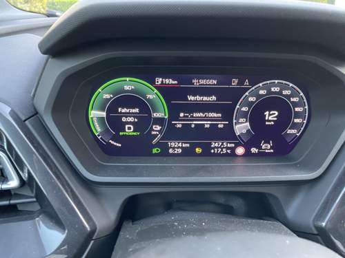

bei meinem Q4 ist mir aufgefallen, dass nach dem Start des Fahrzeugs im VC der Fahrmodus "Efficiency" nicht richtig angezeigt wird.
Im Modus "Efficiency " erscheint um den Tacho ein grüner Ring , bis ca. 130 km/h.
Nach dem Start ist dieser grüne Ring nicht vorhanden.
Wenn ich den Fahrmodus dann von "Efficiency" auf einen beliebig anderen Modus wechsle und dann wieder zurück auf "Efficiency " wird der grüne Ring richtig dargestellt (siehe Foto).
Ist das bei Euch auch so?
Danke und viele Grüße
Nach Start des Fahrzeug
Nach Wechsel und zurück
Ja das ist bei mir auch so. Ich verwende aber Individual Modus mit
- Efficiency Mode
- Sport Lenkung
- Comfort Fahrwerk
Aber es ist genau dasselbe, die Beschränkung auf 130 verschwindet nach einem Neustart

Auf Seite 95 des Bordbuchs ist sogar ein Hinweis darauf, dass man es erneut auswählen muss. - vermutlich war es billiger es ins Bordbuch zu schreiben, als es direkt vernünftig zu implementieren.
Aus Gründen der Homologation sind gewisse Funktionen bei jedem Neustart wieder vereinheitlicht.
Das betrifft alle Fahrzeuge aller Marken.
@chris7071 schrieb am 10. August 2022 um 11:59:11 Uhr:
Das ist zwar eine regulatorische Regelung, aber welchen Sinn hat das?
Man könnte es nun so auslegen, dass man vom Verkehr abgelenkt wird, da man den Modus zwei Mal ändern muss....
Ok, das können wir wohl alle nicht ändern.
