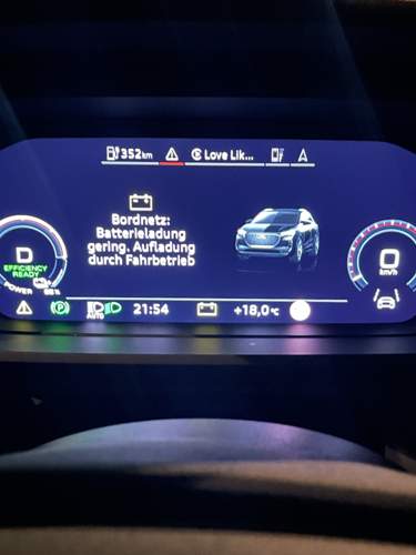

und weiter gehts mit dem nächsten Problem nach einer kurzen Fahrt nach Österreich (50km) folgender Hinweis beim „Anlassen“ des Fahrzeugs. Fehlermeldung verschwindet auch nicht mehr.. sehr beruhigend. Fahrzeug war zuletzt wegen der Fehlermeldung „Bordnetzstörung bitte Werkstatt aufsuchen“ beim Service… Habe sage und schreibe 3.500km auf der Uhr… Hatte jemand den Fehler auch schon?
22946513-feb5-4a17-bbfb-0de103e83048
Mal angenommen, die Meldung ist korrekt und die Starterbatterie ist nur teilgeladen. Dann würde sich das durch eine ca. einstündige Autobahnfahrt erledigen.
Hast du eventuell mehrmals die Zündung ein- und ausgeschaltet ohne anschließend in den Fahrbetrieb (Fahrtschalter auf R/D) zu gehen?
Du könntest mit einem Bluetooth OBD2 Dongle die Spannung der 12V auslesen. Aber wenn die Meldung auch nach 2-3h fahren nicht weg geht muss die 12V Batterie getauscht werden.
Eigentlich sollten die Autos der MEB Platform ab Version 2.1 die 12V auch bei geparktem Auto bei Bedarf laden. Der Q4 sollte das genau gleich auch mit der alten Software von 2021.
Ich tippe mal auf defekte 12V Batterie habe das auch oft schon im Winter im ID4 Forum gesehen.
