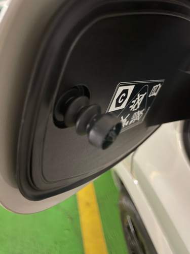

Bei Porsche haben sie es mit der Ladeklappe wesentlich besser gelöst. Ein einfrieren des Stifts wird so wohl kaum passieren.
