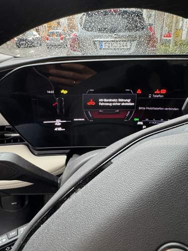

Heute ist dieser Fehler aufgetreten, starten war nicht möglich. Erst nachdem ich das Auto für 5 Minuten verschlossen habe war der Fehler weg.
Bild #211486982
