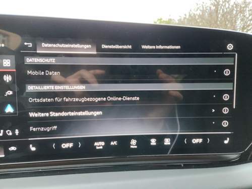

Hi zusammen, ich liste mal die ersten Probleme auf, die in den ersten zwei Wochen aufgetaucht sind:
- seit gestern lassen sich die Mobilen Daten nicht aktivieren kann. Die "Sanduhr" geht nicht weg, bzw. erscheint im entsprechenden Menü der Schalter dafür nicht. Auswirkung: Der Audi ist nicht online, keine Google Maps Satellitendarstellung und z.B. Sprachanfragen, die eine Internetverbindung benötigen, funktionieren nicht.
Das ist schon ziemlich nervig.
- ich gebe dem Auto mit meinem Smartphone einen Hotspot. Damit sollte es online sein. Es zeigt aber "offline" an.
- Die myAudi -App funktioniert auch eher mäßig, was das Laden angeht.

Der Frontassistent ist bei mir auch immer gestört die ersten 5-10 min und dann berappelt er sich. Also wird nicht als Meldung ausgegeben aber als ! oben. Wenn man drauf drückt sieht man das der Front Assist inaktiv ist.
Handy Hotspot macht er bei mir nicht. Man bekommt 3GB Daten umsonst wenn man sich anmeldet über die intern verbaute Karte. Allerdings nutzt er diese nach Gefühl nur für Apps und nicht für die Sprachanfragen. Da gibt er mir immer wieder aus das er nicht mit dem Internet verbunden ist.
Ich habe regelmäßig Schlüssel und Handy mit UBW dabei, das ist kein Problem.
Thema Online: Scheint ein generelles zu sein bei dir, ich habe die kostenlosen 3 GB aktiviert (mehr ist es nicht) und hate anfangs mein Handy so konfiguriert, dass es einen Hotspot startet, sobald die BT Verbindung zum Auto steht. Mittlerweile habe ich im Kofferraum einen LTE Stick, der ein WLAN aufspannt sobald das Auto an ist. Nervig, weil Audi eigene Sims (eSims/bei BMW "Personal SIM"😉 nicht anbietet um mit Cubic Telecom Geld zu verdienen...

Kurzes Update:
- Mobile Daten gehen nun wieder
