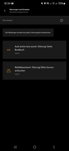

Mein A6 zeigte mir vor 3 Tagen eine Störung der Beleuchtung an (Warnleuchte + Fehler im MMI). Leuchten funktionierten aber augenscheinlich problemlos. Bin daher normal gefahren.
Am Folgetag Fehlermeldung OLED Rückleuchten. Augenscheinlich OLED Funktion völlig normal.
Daher ebenso ignoriert.
Heute keine Fehlermeldungen mehr, in der App (trotz Aktualisierung) bleibt die Fehleranzeige.
Ignorieren?
