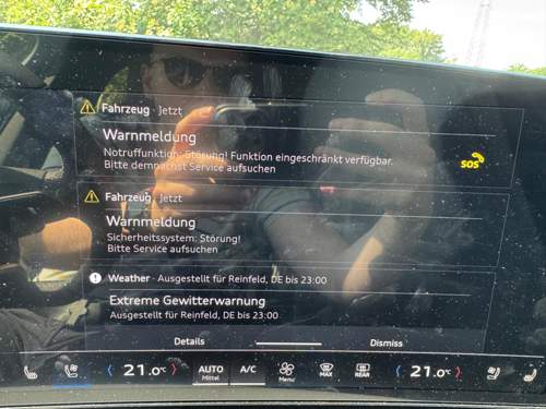

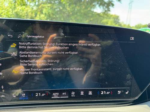

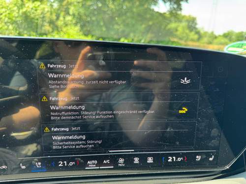

Heute hat es mich leider auch getroffen. Ich hatte schon seit Auslieferung ab und zu das Problem dass der Notfallassistent einmal ausgefallen ist. Das war nach jedem Neustart aber sofort wieder weg.
Heute ist leider der Front Assistent (Notbremsassistent) und das Notrufmodul(eCall) ausgefallen. Sowohl mehrere Neustarts als auch das Ziehen der Sicherung für das Notruf und Kommunikationsmodul haben nicht geholfen.
Da ich eh wegen des gelegentlichen Notfallassistentenfehlers am 14.7 einen Werkstatttermin habe, werde ich das mit Anhängen. Nur hat man schon ein ungutes Gefühl zu wissen dass das Auto in Gefahrensituationen nicht mehr bremst und sollte was passieren, auch der eCall nicht mehr funktioniert.
Interessanterweise funktioniert allerdings noch das ACC + Spurzentrierung. Am Radar allein sollte es also nicht liegen.
Liegt am Notrufmodul, das ist mit dem Frontassist und noch anderen Assistenten wie dem Notfallassistent verbunden. Muss getauscht werden.
@ChrisHD171 schrieb am 3. Juli 2025 um 08:14:49 Uhr:
Hab ich mir auch gedacht. Mir hat man heute gesagt dass es dafür in Q3 ein Update geben wird und sie denken dass das vllt behoben wird.
Darauf hab ich mich geändert dass ich jetzt damit 2 Wochen rumfahren darf (bin Vielfahrer mit viel Langstrecke) zwecks Ausfall von Sicherheitsrelevanten Features. Ich meine im Zweifel ist das Wissen dass das Auto nicht bremst, wenn es drauf ankommt echt nicht toll. Darauf meinte man zu mir dass ich ja noch manuell bremsen könnte. Dachte echt ich bin im Film.
