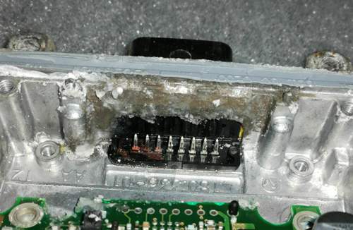

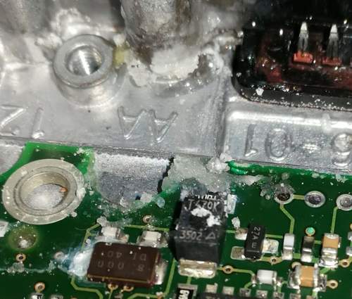

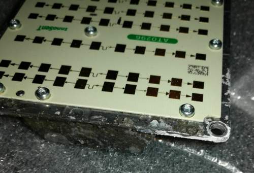

Fortsetzung:
Beim Werkstattbesuch stand im Fehlerspeicher dass der Sensor/Steuergerät Fahrerseite keine Kommunikation mehr hat. Der sehr freundliche Werkstattchef hat dann ein passendes Steuergerät von einem Unfaller aus dem Regal gezogen, angesteckt und Kommunikation war wieder da.
Fehler zum Glück damit eindeutig...
Wie er mir den orig Opel Preis für das Teil genannt hat wars ihm sichtlich unangenehm.
Mit Steuer knapp 500€... Kulanz wäre trotz Scheckheft bei Opel max 20%...
Habe das Teil dann in ebay geschossen und heute verbaut. Funktioniert lustigerweise ohne dass das neue Steuergerät/Sensor angelernt werden musste?!
Das alte Steuergerät/Sensor habe ich aufgemacht und tatsächlich die Ursache für den Ausfall sofort gesehen: Feuchtigkeit... Vermutlich die Dichtung um den Stecker rum.
Mal guggen wann dann der Sensor der Beifahrerseite den Geist aufgibt... -.-
Fotos vom Wasserschaden
