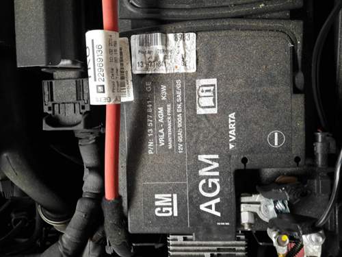

Ich weiß, dass das wahrscheinlich der falsche Fred ist aber ich bin nun mit dem Fehler angefangen. Bitte sonst verschieben.
Heute wollte ich mit dem Auto in die Werkstatt. Und er sprang nicht an. Dafür tausende Fehlermeldung. Auto hängt nun am Ladegerät.
Nun möchte ich mir eine neue Batterie bestellen und selber einbauen. Ich habe eine 95Ah mit 900A verbaut. Leider finde ich nur eine Varta mit 95Ah und 850A. Eine Varta mit 900A habe ich nicht gefunden. Sind die 50A ausschlaggebend?
Es ist diese Batterie Varta 95AH 850A

Ich habe die Batterie messen lassen und sie musste getauscht werden. Eine neue Batterie ist seit Mittwoch eingebaut und seit dem funktioniert alles einwandfrei.
Der Fehler ist wieder da. Die Batterie war aber auch defekt. Leider hat die neue Batterie nur eine kurze Zeit Verbesserung gebracht.
