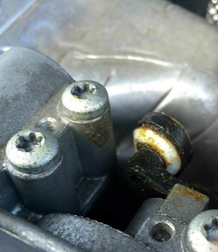

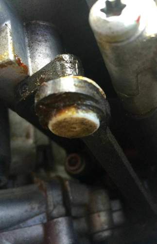

Ich lade mal die Bilder hoch .. Andere Koppelstangen .. !! Wie per PN angesprochen ..
Grüße J
@fernschnellgut schrieb am 29. Oktober 2013 um 16:48:16 Uhr:
Das wird schon etwas besser halten aber das Hauptproblem liegt darin, dass die Saugrohrklappen mit der Zeit verdrecken / verrussen und dann geht alles schwergängiger.
Daher kann es dann zum Verschleiss an den Kopplungspunkten bzw. dem Motor kommen.
Wenn Du bei Dir schon die neuen Kugelpfannen hast die den Motor mit der Welle verbinden dann sind es die neuen Komponenten.
Die Koppelstange selber kann man auch selber als Ersatzkit bekommen. Siehe ein paar Seiten vorher. Aber dann hast Du u.U. noch die alte Welle in der Saugrohrklappe.
Wenn Du die Koppelstange abmontierts und den Pin selber bewegst an der Klappe, und da noch alles stramm und gut gelagert sitzt, dann ist das alles noch im grünen Bereich.
Bei mir war alles hinterher total ausgeschlagen, sodass ich eine neue Saugrohrklappe besorgt habe. Quelle ist auch ein paar Seiten vorher angegeben. War mit einfacher als dieser ebxx Händler. Ich lege Geld auf den Tisch und bekomme das Teil direkt.
