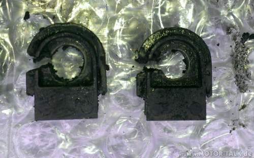

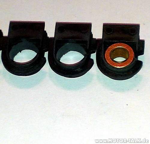

Da ich mal wieder die Fehlermeldung Unterer Anschlag der Saurohrklappe 2 (Beifahrerseite) bekommen hatte wollte ich mal Nägel mit Köpfen machen.
Der Austausch der äußeren Verbindungsstange mit den Kugelköpfen als Reparatursatz brachte nur eine zeitlich befristete Abhilfe und da der Stellmotor eigentlich in Ordnung war musste die Ursache in der ausgeschlagenen Wellenlagerung liegen.
Habe mir die Saugrohrklappen von AirShox.eu besorgt da mich das Konzept überzeugt hatte und über Winter 2 gebrauchte Saugrohrklappengehäuse damit überholt.
Hatte so etwas ja mal selbst in Angriff genommen und neue Klappen mit Rundwelle aus Stahl und Messing hergestellt. Bin aber dann doch vom Einbau etwas abgerückt da ich der Befestigung der Klappen auf der Welle mittels Hartverlötung und den Messinglagern nicht so ganz getraut habe. Wenn was abfällt habe ich ein weitaus größeres Problem.
Hinzu kam noch dass mir eine sehr erfahrener KFZ Meister abgeraten hat Messing im Ansaugbereich eines Diesels zu verbauen.
Mercedes hat da schon einmal unangenehme und teure Erfahrung gemacht. Die Wellen von AirShox.eu sind komplett aus einem wirklich stabilen und verschleiß freien Kunststoff und die oben genannten Probleme sind damit quasi obsolet.
Im Übrigen kommt der Verschleiß der Wellenlagerung nicht primär durch den Ruß Eintrag und die noch nicht einmal 180° Drehbewegung sondern durch eine Kombination dieser Drehbewegung mit pulsierenden Druckschwankungen welche die Klappen im Mikrobereich hoch und runter zerrt mit der Konsequenz, dass das Spiel immer grösser wird
Der Austausch der Klappenwelle ist plug&play. Da Audi hier zum Glück die Wellenlagerung austauschbar gestaltet hat muss nicht das ganze Gehäuse ersetzt werden sondern nur die 6 Wellenlager – Steine.
Die Länge der neuern Welle stimmt. Ggf. muss an der Seite wo der Stummel für den Anschluss an die Koppelstange sitzt etwas gekürzt werden. Man sollte auch prüfen ob der Stummel sich satt über das rechteckige Wellenende schieben lässt. Eventuell muss man mit einem Schmirgelpapier hier etwas leicht anpassen. Bei mir passte es perfekt.
Das ganze sollte ohne Anwendung von Gewalt erfolgen sondern mit Gefühl und einer gewissen Technik.
Wenn man die Saugrohrklappe schon mal raus hat sollte man diese Gelegenheit auch nutzen um diese gründlich zu reinigen. Habe dazu einen Dampfstrahler verendet.
Bei gleicher Gelegenheit habe ich auch die Koppelstangen außen durch neue ersetzt. Stellmotor fest geschraubt und Koppelstange drauf geklippt und das Ganze ist einbaufertig.
Ist für mich eine alternativlose Möglichkeit ausgeschlagene Drosselklappen wieder auf neu Status zu bringen ohne dem 🙂 jede Menge Kohle in der Rachen zu werfen.
