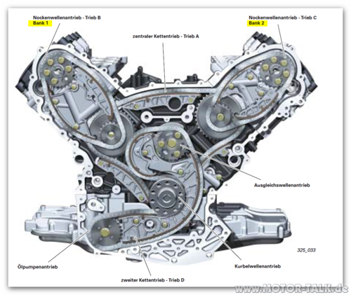

Hi
Welches Seite ist den Bank 1?
Rechts oder Links?
Gruß PitB.

siehe gelbe Markierungen im Bild.

Zylinder 1,2,3 ist links also Bank 1
Zylinder 4,5,6 ist rechts also Bank 2
[Von Motor-Talk aus dem Thema 'Saugrohrklappe Bank 1 Welche Seite?' überführt.]
...und warum ist es auf diesem Bild andersrum?
http://www.motor-talk.de/.../-i203192305.html
Es kommt drauf an von wo aus man schaut.
Stehst du vor dem Auto ist es links.
Sitzt man im Auto ist es rechts.
Ja das ist mir klar wie du es meintest.
Aber schau dir doch das andere Bild in dem Thread an.
Das ist aus Sicht in Fahrtrichtung und trotzdem ist die Bank 1 links.
Edit:
Würde dann heißen, dass Bank 1 Zylinder 4,5,6 hat und Bank 2 Zylinder 1,2,3...
Macht mich doch nicht fertig 😉
Welche Seite ist den nun Bank 1?? Wenn ich hinter dem Auto stehe.
Nicht das ich die Falsche Seite kaufe.
