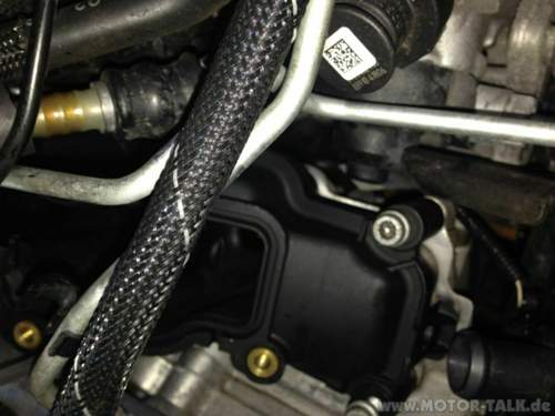

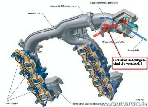

Auf den Bild ist die Gestängel als Drosselklappensteller bezeichnet, meinst du die?
[Von Motor-Talk aus dem Thema 'P0698 Fehler' überführt.]
Tdi-fehler-1897056680592191922
Aber wenn du diese Plastik Gestängel meinst, die neben AGR Ventil sitzt. Die ist in Ordnung, kein Spiel oder sonst was.
Ich meinte die Gestänge an den Drallklappen an der Motorspritzwand (2 Stück)
Sitzen die fest ? Läüsst sich auch die Achse der Drallklappen nicht in der Höhe (axial) bewegen ?
Ok, solche Plastik Gestänge, die auf Halbkugeln sitzen?
An Fahrerseite funktioniert, an Beifahrerseite werde ich heute abend kontrollieren.
Ich habe beide kontrolliert und soweit sind die in Ordnung.
Die linke Gestänge hat Grundstellung oben und rechte steht unten vom Fahrtrichtung gesehen.
Spiel konnte ich keinen feststellen.
Ich habe jetzt mit Torgue und ELM Adapter das ganze beobachtet.
Im Torgue wird Fehler als P0698-Antriebstrang angegeben, kommt manchmal sofort mit Motor anlassen, dann ist Fehler im Programm rot und Motor Kontrollampe leuchtet auf, manchmal kommt diesen Fehler erst während Fahrt bzw. wird nach einer Fahrt festgestellt, im Programm wird es nun gelb markiert und Kontrolllampe im Cockpit bleibt aus.
Jemand nen Tipp, ob es nur an Stellmotor liegt oder an verschmutzte Klappen?
