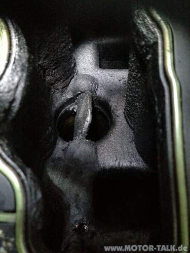

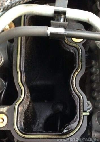

Es kann auch nicht länger halten .. wie ich schon oft hier meine Erfahrung niedergeschrieben habe!!!
Liegt es nur an den Verkrustung/Russ die sich von gefahrenen Km zu Km ansammeln.
Ob nun die verstärkte Version verbaut wird oder nicht ... das Problem wird im Laufe der Zeit sich wiederholen!
So doof es klingt .. Mann sollte von Zeit zu Zeit ggf. die Saugklappen auf zu starke Verdreckung kontrollieren (nicht erst bis zur aufleuchtenden gelbe Lampen warten)
Siehe Bild ...

Tatsächlich ist das wohl ein Problem, das nur durch Säubern wirklich in den Griff zu bekommen ist. Wobei die Klappen bei mir bei weitem nicht so zugegammelt aussahen, wie auf deinen Bildern aber trotzdem eine extrem ausgeschlagen und die andere 100% i.O. war. Ich denke daher schon, dass an der Mechanik auch im Innern etwas überarbeitet wurde.
Eine meiner Saugrohrklappen war von 2006, in meinem Fall also noch das erstverbaute Teil (der Dicke ist 8/2006), eine von 2008. Die von 2006 war nicht nur am äußeren Gestänge total ausgeleiert sondern auch das innere Gestänge mit den Klappen. Die zweite war (trotzdem sie noch außen die alten Stangen hatte) einwandfrei.
Die Wellenlagerung wurde bei der CK und BQ Version verändert.
Es läuft jetzt eine runde Welle in so einer Art Messing Buchse.
Bilder habe ich schon vor einigen Wochen hier eingestellt.

Ich würde 1 mal die Woche empfehlen :-)!! Meine verdreckten Saugklappen waren ca. 140 000 Km alt!
In erster Linie liegt es bei den meisten an dem mit dem Alter verhärteten Russ .. das ist leider so!!
Ob die geänderte Saugklappen (runde Welle) besser und länger halten, muss man sehen!
Wenn man Sie ersetzt hat .. wird man sicher das Problem nicht mehr so schnell erleben ... je nach dem man den Wagen nutzt ... Laufleistung oder frühzeitigen Verkauf.
