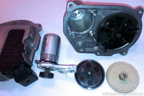

Habe mit VCDS eine Stellglieddiagnose gemacht und dabei doch seltsame kratzenden Geräusche vernommen. Nach Ausbau und öffnen des Drosselklappe offenbarte sich die Ursache der Fehlermeldung. Das Ritzel auf der Rückseite des Motorseitigen Zahnrades zur Drosselklappenwelle war komplett hinüber. Die Drosselklappe stand im ca. 60° zur Druckrohrachse (also mehr geschlossen als offen) und hat sich bei der Stellglieddiagnose im offenen Zustand um keinen Millimeter mehr bewegt. Hatt schon überlegt wie ich das Teil stelle das ich zumindest noch um die Ecke fahren kann als ich mich erinnerte so ein Teil im Stellmotor der Drallklappen schon einmal gesehen zu haben. Also eine Stellmotoreinheit von den Drallklappen geöffnet und ausgemessen und es passt.
Habe dann das Teil ausgebaut und bei Remontage in die Drosselklappeneinheit festgetellt, dass der Durchmesser der Welle ein anderer ist. Also das ganze noch von 4,0 mm auf 5,0 mm aufgebohrt so das sich das Rad leicht auf der Welle dreht. Zugeschraubt, eingebaut und durchgefahren und es funktioniert tadellos.
Habe ein paar Bilder eingestellt.

@DrIng
Super Tipp - vielen Dank! Habe gleich mal den Danke-Button geklickt.
Ich habe zwar im Moment keine diesbezüglichen Probleme aber irgendwann werde ich sicher auch dran sein. Gut zu wissen, dass das Ritzel aus der Drallklappen-Stelleinheit mit aufbohren passt.
@ Thomania
Gern geschehen. 😛

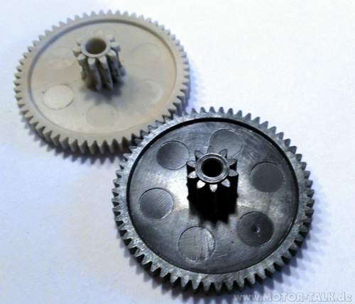

Hatte mich doch auch überrascht, dass das Zahnrad/Ritzel vom Stellmotor der SAUGROHRKLAPPE exakt den gleichen Durchmesser, die gleiche Breite, und den selben Modul hat wie das von der DROSSELKLAPPE.
Wie erwähnt nur die Bohrung von 4,00 mm auf 5,00mm (besser 5.10mm) vergrössert und einbauen.
Habe keinen Fehlereintrag mehr von der Drossel- / Saugrohrklappe und er Einbau des Q7 Druckrohres hat sich auch gelohnt.
Die Kiste zieht wieder unglaublich aus dem Stand bis über 260 Km/ h.
Werde jetzt mal schauen wo ich neu Injektoren auftreiben kann. Am besten CC oder CE.
Meine sind zwar im grünen Bereich aber wie bekannt, der Teufel ist ein Eichhörnchen

Ich fand deine Beschreibung ... gut und nicht misszuverstehen!
Besser geht nicht ... solche Infos nebenbei einfach Super !!!
Von mir ein großes DANKE!!!
Gut zu wissen das sie passen, habe noch 2 Stück liegen.

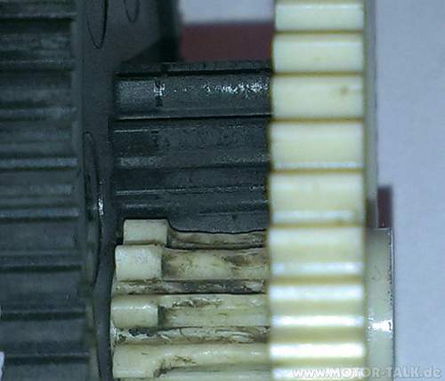

Habe gestern nochmal die Stellmotoren einer Saugrohrklappe BJ. 2008 geprüft.
Auch hier passt die Zwischenzahnrad/ Ritzel Kombination. Der Durchmesser der Welle ist 0,5 mm kleiner wie die der 2005'er Stellmotoren.
Aufbohren klappt aber genau so und die Klappen selbst sind ja als Teilespender günstig zu erwerben
Man sieht auch den "enormen" Verschleiss des Ritzels am Drosselklappenzahnrad.
Liegt wohl and der nicht geringen Beanspruchung durch den angesaugten Luftstrom in der Saugleitung der bei Teillast ein hohes Drehmoment auf die Klappe selbst verursacht.
Im Anhang gibt noch ein paar Bilder zum Veranschaulichen!
Gruss
