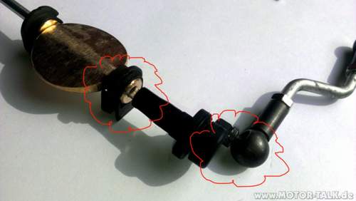

Bei mir ist auch die Beifahrerseite betroffen und heute habe ich mir den Reperatursatz vom Freundlichen geholt.
Anscheinend ist das untere Koppelgelenk auch zu stark abgnutzt, denn auch das neue Gestänge hat zu viel Spiel. Also muss ich auch dieses mitgelieferte Kunstoffkoppelgelenk incl. Metallclip aus dem Reperatursatz einbauen. Was habt Ihr alles ausgebaut, um da überhaupt heranzukommen?

@Hoser
Ich hatte ja weiter oben schonmal gepostet, dass man da auf der Beufahrerseite augentlich nicht ohne Ausbau der kompletten Saugrohrklappe dran kommt. Da der Sicherungsclip aus Metall nach unten herausgezogen wird und das geht nicht, da dort der Zylinderkopf im Weg ist.
Ein anderer Vorredner hat auch gesagt, dass man dafür etwas länger benötigt. Also ich fürchte, du musst die komplette Saugrohrklappe abschrauben.
Bei mir gibt es auf der Beifahrerseite zwar keinen Fehler, und der Kubelkopf hat in der Aufnahme auch kein Spiel, aber die Führung am Austritt der Welle wo der Kugelkopf sizt ist total ausgeschlagen. Der Motor kann aber noch alle Positionen problemlos anfahren und daher gibt es auch noch keine Fehlermeldung.
Checke mal bei Dir ob es wirklich der ausgeschlagene Kugelkopf ist oder eher doch die Führung . Denn dann solltest Du dir eher direkt eine neue Saugrohrklappe besorgen wenn Du schonmal alles auseinanderbaust.

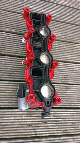

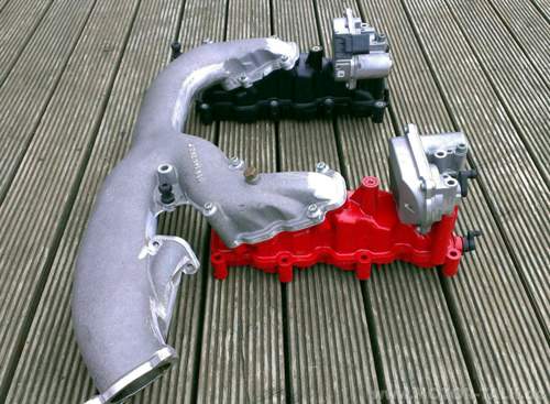

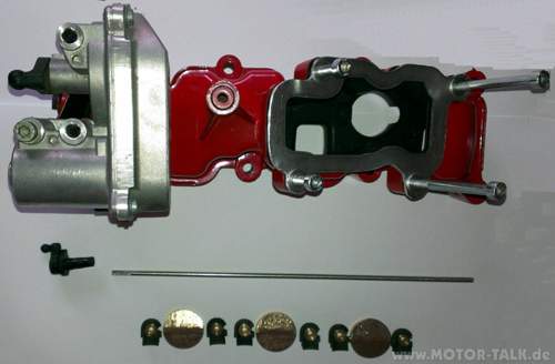

Hallo Mitleidende,
wie schon vormals erwähnt habe ich mich der Sache angenommen und die für mich beste Lösung versucht zu finden und das war nicht der simple Austausch der Saugrohrklappe gegen eine neue da ich aufgrund der Materialkombinationen nach einiger Zeit die gleiche Art von Problemen wieder erwarte.
Wie zu sehen ist, habe ich die Klappen selbst und die Welle ersetzt und die Lagersteine aufgebohrt und mit Metalllagern versehen.
Das ganze habe ich noch mit einem Druckrohr von einem Q7 kombiniert und werde es in den nächsten Tagen austauschen und mal sehen was passiert.
Und weil es so schön war habe ich das ganze etwas bunt gemacht 😁

"Materialkombinationen nach einiger Zeit die gleiche Art von Problemen wieder erwarte"
wie darf man das verstehen? und welche Materialkombinationen?
Was ist daran nicht zu verstehen!
Trotzdem hier meine Begründung:
Flaw-1, Swirl-/ Drallklappen- Lagerung:
Denke nicht das bei einer neuen (Ersatz) Klappe sich etwas am Design geändert hat und auch nach wie vor der "Standard" Kunstoff /Plastik zum Einsatz kommt.
D.h. das Problem (die Ursache) ist nicht eliminiert soindern lediglich die Wirkung und durch den erosiven Charakter des Diesel-Russ- Gemisches tritt das Problem früher oder später wieder in Erscheinung.
Flaw-2, Kugelkopfgestänge zwischen Stellmotor und Drallklappenwelle:
Dito oben was Material angeht.
Früher oder später stell sich mit 100 % iger Wahrscheinlichkeit wieder Spiel ein. So ein billiger Mist baue ich noch nicht einmal in einem Modellauto ein.

Habe das Thema Saugrohrklappen hier im Forum schon hinreichend durchgestöbert, weil ich das Problem sporadisch auch auf Bank 2 habe. Das ist das erste Mal, dass ich eingestellte Fotos sehe, mit denen ich verstehe, wie dieses ominöse Bauteil aufgebaut ist. DrIng, Du hast Dir deinen Nickname verdient, Kompliment. Richtig gute, klare Bilder, mit deren Hilfe man sich Mut machen kann, das Thema anzugreifen.
Danke.
Saubere Arbeit
Was bringt mir den überhaupt das Q7 Saugrohr??
MfG Eric
0,5l mehr Luftzufuhr (leicht verbessertes Ansprechverhalten).
