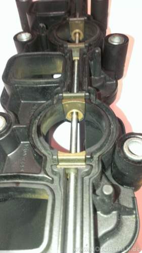

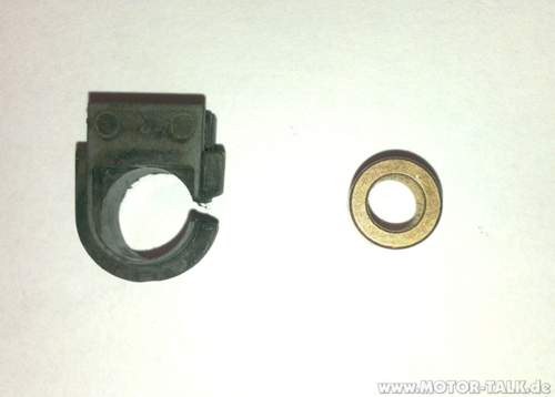

Habe mir die Sache jetzt einige Zeit angesehen und bin der Meinung, dass hier der letzte Mist verbaut wurde. Wer so etwas in einem 80 k€ verbaut gehört geschlachtet und nicht gefressen.
Habe jetzt die Lagersteine aus den SRK- Gehäuse aufgebohrt und mit Sintermetalllagern modifiziert.
Die Klappen selbst lasse ich mir auf einer CNC Maschine aus Messing fräsen. Diese werden dann mittels versenkbaren Schrauben auf einer Welle aus austenitischen Stahl verschraubt.
Überlege noch ob ich keine Lager aus vergütetem Werkzeugstahl nehme um eine gewissen Verschleissresistenz zu gewährleisten.
Denke aber dass diese Modifikation locker länger hält als der Motor selbst.
