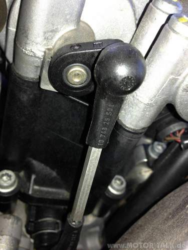

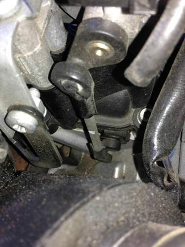

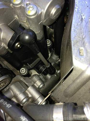

Das mit dem KIT hört sich ja echt super an. Ich hab mal bei mir nachgeschaut ob das "Gestänge" das ja jeweils an zwei punkten angeklickt ist, locker oder spiel hat.. doch das nicht der fall. Beide Stangen an beiden Stellmotoren sitzen wirklich bombenfest. Was mir dennoch aufgefallen ist das die Gestänge jeweils am Kopf unterschiedlich sind. Hat da etwa der Vorbesitzer hat angelegt? Außerdem stellt sich dich frage ob es dennoch sinn macht das "Kit" einzubauen.
Siehe Bilder bzgl. den unterschiedlichen Köpfen!
also bei mir sieht es nicht so aus!
Was ich jedoch jetzt nicht überprüfen konnte ist was genau passiert beim anlassen des Autos. Deshalb muss ich das mal gleich mit jemanden zusammen prüfen indem ich jemanden das Auto starten lassen der ab und zu mal Gas gibt zum checken.. dann weis ich ein wenig mehr.

Also so wie es aussieht hat die Fahrerseite schon ein neues Gestänge oder eine komplett neue Saugrohrklappe!
Die Beifahrerseite hat noch die alte Stange...

Es kann auch Zufall sein das nun gerade bei die die Fehlermeldung kam.
Kauf dir einen Rep.Satz den es jetzt seit kurzem gibt und dann wird wieder Ruhe sein.
Fraglich bleibt aber nach dem Einbau immer noch der Zustand der Wellenlagerung in der Saugrohrklappe.
Ich hab bereits geschrieben das das Gestänge fest sitzt weshalb sollte ich dann neue kaufen.. würde sich doch nichts ändern. Anderes wäre es ja.. wenn sie locker sitzen und spiel haben.
Wir benötigen einen vernüftigen Fehlerspeicherauszug sonst kann dir keiner helfen.
Es gibt nur 4 Möglichkeiten:
Stellmotor defekt
Saugrohrklappenwelle fest
Gestänge ausgeschlagen
Ansteuerung (Verkabelung,Stecker,Pins)
