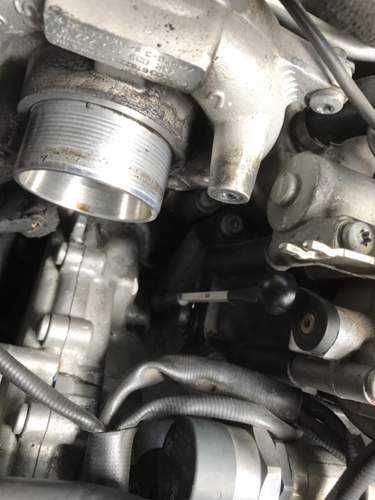

nachdem ich hier nun einige Seiten durchgelesen habe stellt sich mir in meinem konkreten Fall die Frage, ob man im eingebauten Zustand das Gestänge tauschen kann. Ist der Kugelkopf im Original gleich groß mit dem Reparatursatz?
Bei mir hat sich das Gestänge auf der Beifahrerseite unten gelöst und hing frei. Habe nun provisorisch wieder aufgesteckt und möchte nun, nach Erhalt des Rep.-Satzes die neuen Gestänge einbauen. In der Hoffnung, dass es nur daran lag.
Viele Grüße
Martin
bei den Reparaturätzen sind neue Kugelköpfe (Gelenke) und Sicherungsscheiben dabei. Für den Tausch des Gestänges muss man die Saugrohrklappen nicht ausbauen, bisschen Platz schaffen, Stellantrieb ausbauen oder Pulsator von Turbolader samt Luftschlauch reicht aus.

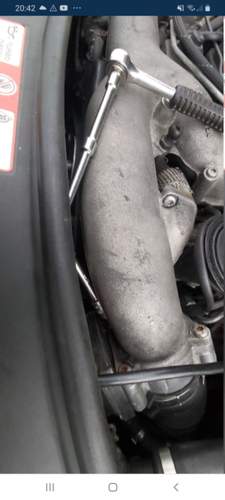

@kamig Ähnliche Situation wie bei mir hatte vor 2 Wochen das entdeckt das beide Gestänge frei baumelten.
Hatte ich erst gedacht das wo die Kette gemacht wurde es vielleicht vergessen wurde, und ich ein halbes Jahr ohne Gestänge gefahren bin.
Beide wieder angesteckt unten und dann par mal kontrolliert Fahrer Seite war immer mal wieder ab
also ein neuen Satz bestellt. Fahrerseite ging leicht ohne was abzubauen.
Beifahrersitze steht noch aus, die Operation mach ich demnächst da muss ich bei meinen zu viel ab basteln. Da habe ich bei dem Wetter kein nerv zu da auf der Beifahrer Seite die klammer von unten steckt.

ich habe nur die Beifahrerseite gemacht, wenn man den Pulsator (Turbolader-Lufteingangsflansch) abbaut und den Luftschlauch der vom LMM kommt man mit bisschen Geschick unten dran.
ist aber immer noch ganz schön enge womit hast den die klammer gezogen ?
@Julia303 schrieb am 12. Juli 2023 um 21:36:54 Uhr:
@Atomickeins
du meinst wenn ich das Luft Rohr vor dem Turbo entferne bekomme ich die klammer raus wenn die von unten steckt ?
die Klammer bekommt man auch mit einem langen Schraubenzieher raus, ohne was abzubauen. Um die neue Klammer wieder drauf zu bekommen, braucht man etwas mehr Platz.
Die Klammer ging bei mir am A4 nicht raus ohne die Saugrohrklappe auf der Beifahrerseite zu lösen.
Also raus vielleicht. Aber hinein ohne Verbiegen der Klammer leider NEIN.
Der Zylinderkopf ist einfach im Weg.
Ich werde morgen noch mal mit dem Spiegel gucken wieviel Platz da ist .
Dachte vielleicht an ein schrauben Dreher in L Form biegen das ich so die Klammer raus bekomme also mit Druck von oben .

Danke, allerdings glaube ich, dass ich auf der Beifahrerseite den Stellantrieb selbst nicht getauscht bekomme ohne alles auszubauen. Zu eng...dicke Finger ;-)
Daher die Frage, ob die Aufnahme (Kugelkopf) identisch ist und die neuen Gestänge einfach auf den alten aufgesetzt werden können.

Ich versuche einfach mal das Gestänge zu tauschen ohne den Rest. Habe gestern wieder gemerkt, wie leicht der untere Aufsatz von der Kugel abrutscht. Das geht ja schnell.
Wo sitzt der? Ich hatte verstanden, dass beim FL alles ein Bauteil ist :-(
Die Ersatzgestänge haben halbrunde Gelenkhülsen (oder man das bezeichnet) und die alten sind flach. Die Kugelköpfe sollten gleich sein, aber wenn der Kugelkopf unten verschlissen ist, sollte man den auch erneuern. bei meinem 4F war der untere Kugelkopf so verschlissen, dass das Gestänge immer wieder herausrutschte und in der Luft hing.
