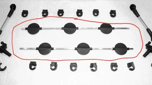

Im Kombi ging immer mal wieder die gelbe Motorkontrolleuchte an.
Diagnose sagt das Saugrohrklappe 2 den unteren Anschlag nicht erreicht, Werkstatt sagt müssen wir irgentwann mal machen, iss nicht so schlimm.
OK schlimm wars wohl nicht, aber teuer! sollte 1050.- bezahlen die aber durch meine Anschlussversicherung auf 250.- reduziert werden konnten.
Den rest übenimmt die Versicherung.

Die Stangen gibt es leider nicht einzeln.
Hallo, es gibt zwischenzeitlich ein Repairkit für unsere Saugrohrklappengeschädigten. Die Satznummer lautet 059 198 212.
Darin enthalten sind der Stellhebel und der Wellenstummel für die Saugrohrklappe samt Sicherungselement.
Hab das Kit von nem netten Audischrauber bekommen. Einen Preis habe ich leider noch nicht, soll aber um die 20€ pro Kit liegen.
Ja richtig gehört 20 nicht 200....
Ich habe am Wochenende gleich einen ausgetauscht. Mit dem VCDS habe ich eine Stellglieddiagnose durchgeführt um den oberen und unteren Endanschlag anfahren zu lassen. Dabei ist mir dann aufgefallen, dass der linke Stellmotor zwar aufgefordert wird auf 20,8% zu fahren, aber bei 80% stehen bleibt. Bei einem weiteren Versuch hat er dann die Bewegung ausgeführt.
Daraus schließe ich, dass bei mir der Stellmotor einen weg hat.

Ohne jetzt die letzten 133 Seiten gelesen zu haben: was passiert , wenn ich das Gestänge samt Klappen ausbaue, den stopfen hinten wieder drauf tue und den Stellmotor anschließe ?
Grundgedanke ist wie beim e60 die Klappen zu entfernen um weiteren Problemen aus dem Weg zu gehen.

Fehlermeldung kommt auf jeden Fall, weil der Stellmotor nicht mehr seine Anschläge erreicht.
@schmatzi18 schrieb am 26. August 2017 um 12:18:46 Uhr:
Und mit der abgelegten Fehlermeldung wird auch keine DPF Regenerierung durchgeführt und das führt zwangsläufig zu weiteren Problemen.
Ok mit dem dpf ist klar.
Woher weiß der Stellmotor, wo die Anschläge sind?
Ich vermute anhand des zurück gelegten Weges bzw Umdrehung. Wird diese über oder unterschritten kommt es zur Fehlermeldung. Bitte korrigiert mich wenn das falsch sein sollte.
Endanschläge werden über die Stromaufnahme eines Stellmotors ermittelt.
