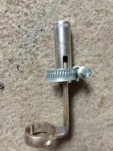

Ich hab gute Erfahrungen damit gemacht, läuft seitdem super. Dabei auch gleich Ansaugkrümmer, Flexrohr zum Agr Ventil und das Saugrohr saubermachen, dauert länger als das schrauben:-). Am besten in LiquiMoly Schnellreiniger einlegen und am besten für alles neue Dichtungen nehmen. Rep.Satz wechseln geht einfach!
Und bastel dir was für die Dieselleitungen, die müssen mit 25 Nm angezogen werden. Sowas brauchst du in 17 und 19er. Gibst aber auch zu kaufen, mein ich
