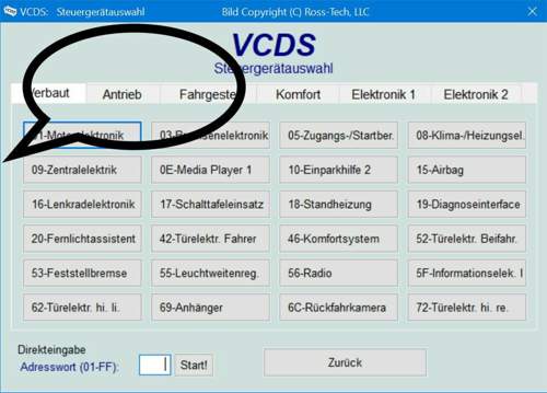

Hallo zusammen, ich habe bei meinem 4.2 TDI lang (Facelift) ein Problem, bei dem ich (und meine freie Werkstatt) derzeit nicht weiter kommen. Nachdem das Auto öfter im Notprogramm lief (begleitet von blinkender Vorglühlampe und dann schließlich auch Motorkontrollleuchte) wurden folgende Teile ausgetauscht (alle nacheinander, weil es jeweils nichts half auf Dauer): Differenzdrucksensor 1 und 2, Leitung an den Sensoren/Partikelfiltern (eine war laut Werkstatt nicht in Ordnung), Regeneration der Filter, schließlich beide Partikelfilter neu. Obwohl alles, was mit dem Thema Partikelfilter zu tun hat nun neu ist, tritt der Fehler immer wieder auf. Im VCDS wird angezeigt: "Partikelfilter Bank 2 Fehler P2003 - 002 Fehlfunktion sporadisch". Auffallend ist, dass der A8 nur morgens im kalten Zustand ins Notprogramm geht. Wenn er warm ist und man startet nochmal, läuft er in der Regel normal und es leuchtet auch keine Lampe mehr. Der Fehler war dann auch im VCDS nach Löschung der Fehler und neuem Auslesen verschwunden. Es blieb nur noch der Fehler drin vom Vortag, als ich kalt losgefahren war. Jemand eine Idee? Hatte mal auf marode Stromversorgung des betreffenden Differenzdrucksensors getippt, also Kabelbruch oder so. Mich macht halt stutzig, dass das Auftreten des Fehlers Temperatur abhängig zu sein scheint. Freue mich auf Anregungen und Tipps, da ich ihn schon gerne weiter fahren wollte  aber so machts nicht wirklich Spass...

Wurde die Differendrucksensoren richtig angelernt?
Also Aschemenge 0 geht natürlich nicht auch wenn der DPF gereinigt wurde.
Hatte den gleichen Fehler 2x Sensoren getauscht und läuft.

Hallo und danke für den Tip! Die Werkstatt hat nachträglich den Aschewert runtergesetzt. Das meintest du doch oder? Vcds hab ich, aber lese bisher nur aus. Tiefe Kenntnisse hab ich leider (noch nicht).
Ja den Aschewert meinte ich.
Ich finde es trotzdem merkwürdig das der Fehler nicht verschwindet.
Lese mal die Beladung aus:
Motorsteuergerät 2 MWB 104
Den Differenzdruck kannst du im Bereich MWB 102-103 auch auslesen.
Dann mal Gas geben und schauen ob beide in etwa gleich sind.

Wie komme ich denn in die "Fahrzeugediagnose"? Hab kein Eingabefeld gesehen unter Motorelektronik 2. Wie gesagt, habe bisher nur auf der Oberfläche ausgelesen...
Antrieb
Motorsteuergerät 2
Messwerteblöcke
