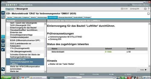

Leider lassen sich nach der Reparatur die folgenden Fehler nicht löschen:
2089 (2) Abgasgegendruck prüfen. Die Signalspannung ist zu niedrig
2644 (1) Bauteil B2/6 (Heißfilm Luftmassenmesser links prüfen). Der Wert liegt über dem Limit
Fehler 2644 ist wenige Tage zuvor gekommen, bevor sich der DPF mit voll gemeldet hat. Daher habe ich kurz zuvor schon mal beide LMM erneuert. Beide Luftfilter sind auch neu. Fast zur gleichen Zeit, auch wenige Tage vor „DPF voll“ meldete sich der Abgasgegendrucksensor. Ich glaube Bauteil B60 hattet angezeigt. Also Abgasgegendrucksensor am AGR neu gemacht und der Differenzdrucksensor unten am DPF ist ja nun auch neu, incl. der beiden Druckleitungen. AGR ist circa ein Jahr alt und der Stellmotor für die Drallklappen EKAS habe ich im letzten Sommer gemacht. Bis sich der voller DPF angekündigt hat, lief alles einwandfrei.
Was hat den meine freie Werkstatt vergessen, dass sich die beiden Fehler oben nicht löschen lassen?
Nach jedem Auslesen und löschen geht die Gelbe Motorkontrolllampe beim nächsten Start immer wieder an.
Leistung, Kickdown alles okay. Zuvor mit vollen DPF war die Leistung total im Keller. Nun ist alles wieder schick, aber im Notlauf ist ja nicht schön und der Verbrauch 12 - 13 l/100km nicht akzeptabel.
Haben die in der freien Werkstatt den DPF nicht zurück gesetzt? Sie sagen: ja haben wir.
Vielleicht kann jemand helfen. Klar, ich werde wohl nach Mercedes fahren müssen, um genauer mit der SD auslesen zu lassen. Aber erst anrufen, Termin… dauert alles und Ihr kennt das ja, man ist ungeduldig und möchte möglichst schnell Lösungen.
Danke schonmal für sinnvolle Hilfekommentare

Für die die hier wirklich Hilfe suchen und die gleichen 2 Fehler haben.
Ein Kumpel von mir kennt einen der bei Mercedes arbeitet, wusste ich bislang nicht. Kurzes Telefonat und alles ist geklärt.
Diese beiden Fehler sind bekannt und ganz typisch in Verbindung mit dem verstopften DPF. Ich habe Ihm gesagt, welche Fehler ich habe und er antwortet ohne, dass ich überhaupt das Wort DPF in den Mund genommen habe und ausreden konnte:
„war Deine DPF voll und hast Du jetzt einen neuen drin?“
„Ja“
… darauf kurze Erklärung (inhaltlich, wenn ich das richtig verstanden habe):
zuvor passte sich das Steuergerät mit seinen Werte nach und nach dem DPF an, der eben nach und nach voller wurde. Somit hat der Abgasdruck sich erhöht um weiterhin „frei laufen zu können“.
Urplötzlich kommt ein neuer/freier DPF rein und das Steuerteil bekommt das nicht mitgeteilt. Also drückt er mit den vorherigen Werten den Abgasdruck rein, aber der DPF ist ja jetzt frei. Das Steuergerät erwartet aber einen gewissen Gegendruck der jedoch nicht da ist und somit sagt der Fehler: Dein Abgasdruck ist nicht richtig. Der Gegendruck ist zu niedrig. Hier stimmt was nicht = Fehler 2089 😉
Zeitgleich zieht er sich natürlich auch mehr Frischluft für den benötigten Abgasdruck. Doch der wird ja gar nicht benötigt. Also meldet wiederum der LMM ich lass zu viel durchlaufen und meiner Lambdasonde ist das aber zu viel. Hier stimmt was nicht = Fehler 2644 😉
Er erwähnte zudem, dass die Fehler bei der Analyse nie als einzelnes gesehen werden sollten, sondern immer das Fehlerbild im Ganzen.
Zum Thema Luftfilter zurücksetzen sagte er, dass es in der Praxis nicht gemacht wird. Weder bei MB noch wo anders, so kenne er das. Denn die Werte berichtigen sich nach kurzer Fahrzeit selber auf den tatsächlichen realen(!) Stand. Anderenfalls müsse man für jeden Filterhersteller verschiedene Adaptionen durchführen, da auch neu, alle Filter aufgrund Ihrer Produktion und Qualität leichte Abweichungen bei der Luftdurchlässigkeit haben. Daher ist die Adaption sinnfrei und überflüssig. 🙄
Auch wenn es diese Möglichkeit in der SD gibt. So gibt es doch auch zahlreiche andere Funktionen in der SD, die auch unnötig, sinnlos und überflüssig sind. Nur das etwas möglich ist, heißt es noch lange nicht, dass die Verwendung sinnvoll, gar notwendig sei.
Es gibt seltene Extremfälle bei denen man sofort neue Werte benötigt, wenn diese zur weiteren Fehlerdiagnostik benötigt werden. Da kann man das schon anstoßen. Aber im Regelfall eben sinnfrei.
Er meinte auch dass das Problem bei der Nutzung der SD durch privaten Anwender sein, dass diese nie eine Unterweisung bekommen haben, geschweige ein Auffrischungsseminar durch SD, was nach den ständigen Updates irgendwann mal erforderlich sein um fachgerecht damit umgehen zu können. Bietet auch nicht jeder MB AG seinen Mitarbietern an, muss dann ja auch durch den AG bezahlt werden.

@akif_28 schrieb am 13. Februar 2022 um 10:18:08 Uhr:
Danke für die hilfreichen Infos. Mich betrifft ja, wie weiter oben schon erwähnt, der Fehler mit dem LMM.
Kannst du @HSTler bitte berichten, ob der Fehler nach dem Zurücksetzen immer noch da ist?
Liebe Grüße und schönen Sonntag allen
Selbstverständlich !
@HSTler schrieb am 12. Februar 2022 um 14:43:08 Uhr:
Das mit dem Luftfilter „zurück setzen“ hab ich schon vor Ewigkeiten gehört.
Dan sollte es aber Bilder geben, bei den neueren Autos gibt es die Funktion.
Bei den alten kenne ich sie nicht, aber wen es einer behauptet, sollte er Bilder reinesetzen.
Luftfilter-anlernen

Warum müssen andere Dir das zeigen? Mach deine SD auf und guck selbst nach. Wenn es die Anforderung nicht geben würde hätten mindesten 2 User hier das ganze nicht angesprochen. Merkst was? 😉
