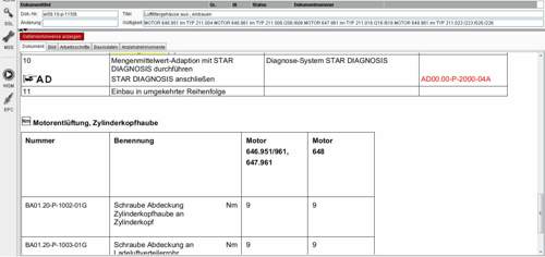

@HSTler schrieb am 13. Februar 2022 um 23:32:05 Uhr:
zudem habe ich mir gerade mal die WIS angesehen. Ich weiß ja nicht wo Ihr das findet, aber unter AGruppe 09 steht nix mit Luftfilter adaptieren oder zurücksetzen. Aber darum geht’s ja gar nicht.
Egal, danke für nix.

Zum Beispiel hier: ar09.10-p-1150t
Ich sag es gerne nochmal. Für verschiedene Diesel gibt es diese Anweisung. Ob es deiner braucht weiß ich nicht, habe ich aber auch noch nie behauptet. Ansonsten zeig mir wo ich es schrieb dass dein Motor dies braucht.
Was ich angemerkt habe ist, dass wenn es für einen Motor vorgesehen ist dann solle man es auch machen.
Deine Schrauber sind Wald- und Wiesenschrauber. Oder soll ich es direkt sagen was ich von Pfuschern halte? Wer gezielt Falschinformationen anwendet und das an seine Kunden (dich) weitergibt ist ein Pfuscher. Punkt. Hinter meiner Aussage stehe ich. Und wenn die diese Arbeit abrechnen sind sie Betrüger. Was ist daran nicht respektierlich?
Sie können sich ja hier zu ihrer Arbeitsweise äußern.
Du schriebst ja es soll nicht das Thema mehr sein sondern ob sie vergessen haben den DPF zurückzusetzen. Warum fragst du nicht denjenigen den du dazu beauftragt hast? Dann wäre das hier alles vielleicht nie zustande gekommen.
Mengenmittelwertadaption
