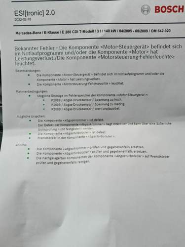

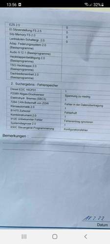

Leider lassen sich nach der Reparatur die folgenden Fehler nicht löschen:
2089 (2) Abgasgegendruck prüfen. Die Signalspannung ist zu niedrig
2644 (1) Bauteil B2/6 (Heißfilm Luftmassenmesser links prüfen). Der Wert liegt über dem Limit

Was hat den meine freie Werkstatt vergessen, dass sich die beiden Fehler oben nicht löschen lassen?
Nach jedem Auslesen und löschen geht die Gelbe Motorkontrolllampe beim nächsten Start immer wieder an.
Leistung, Kickdown alles okay. Zuvor mit vollen DPF war die Leistung total im Keller. Nun ist alles wieder schick, aber im Notlauf ist ja nicht schön und der Verbrauch 12 - 13 l/100km nicht akzeptabel.
Haben die in der freien Werkstatt den DPF nicht zurück gesetzt? Sie sagen: ja haben wir.

Und bei Delphi Diagnosegerät steht Fehler 2089 Differenzdrucksensor/Abgasdrucksensor fehlerhaft
