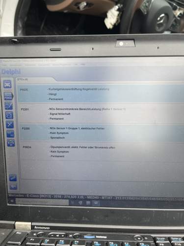

Guten Abend zusammen ,
Ich habe seit heute auch gleiche Probleme mit diesem Fehlercode,
Ich füge hier ein , und auch ein Video wie das gemacht werden muss .
Ps: Ich habe e klasse w213 Baujahr 2016 Benziner e200 , 88000 km
Lg Hama
