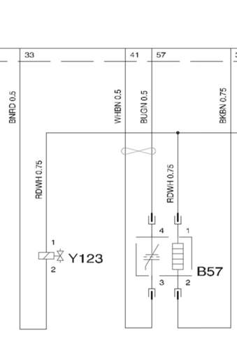

Ich habe seit kurzem die Motorkontrolle am Leuchten.
Auslesen ergab 0443-04. Also die tankenglüftung.
Alle Schläuche sind frei. Jetzt liegt nahe das es das Ventil ist.
Bild im Anhang als Zeichnung.
Opel will über 300 Euro alleine für das Ventil.
Im Netz kosten sie auch min. 200 Euro. Hat jemand Erfahrung damit? Kann da was hängen? Oder irgendwas? Und was heißt die 04 zum Schluss vom fehler Code?
Vieleicht kennt jemand Trick 17 und kann mir helfen.

Wenn der FOH kein neues Kabel gelegt hat ,würd ich die Diagnose anzweiflen.
Am besten die Leitung direkt am MSG-Stecker anzapfen.
Wenn dann kein Signal zu sehen ist,liegt es am MSG.
Fahr zu nem BOSCH-DIENST und lass die Taktung vom Tankventil direkt am MSG messen.
Leitungsfarbe zum Anzapfen :
BRAUN/ROT
Liegt am PIN 33 vom MSG-Stecker XC 99- 64 polig
Am XCC 99 hängen die Aktoren/Sensoren dran.
Das ist der Stecker am MSG,der zum Motorkabelbaum gehört.
Der andere MSG-Stecker heisst XC 98.
Der hängt am Karosserie-Kabelbaum.
Das Y 123 im Schaltplan ist das Tankventil.
PIN 1
PLUS kommt von Kl.15 wie für die Lamdasonden.
Kabelfarbe : ROT/WEISS = Spannungsversorgung 12 V .
PIN 2
MINUS geht zum MSG.Kabelfarbe : BRAUN/ROT
Tankventil wird Minusgeschalten / getaktet ( PWM-signal).
Frequenz fest : 15 Hz
Tastverhältnis : variabel.
