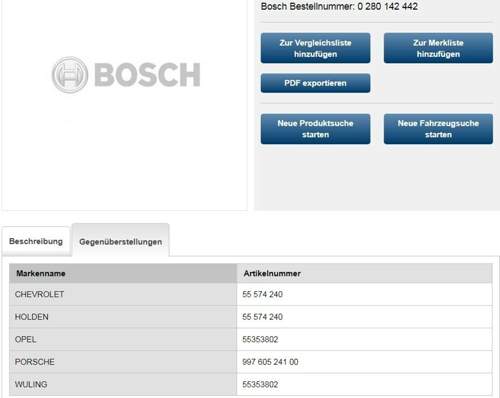

Das Ventil hat zwei Kontakte. Ich bin hin und habe über die boschnummer eins bestellt. Gibt es einzeln. Kost 17 Euro.
55353802 ist die Nummer.
Aber die andere Nummer 0280142440 ist bei dem neuen ne 2 zum Schluss statt ner 0. Die andere Nummer stimmt. Hat das was zu sagen?

Ne,hat nix zu sagen .
Für den Bosch-LMM fürn Z20LET gibt's auch min.10 verschiedene BOSCH-Nummern.
Hast Du ein BOSCH-Teil bestellt ?
Oder von einem anderen Hersteller ?
Ja ein bosch mit der Nummer die drauf steht unten.
Bloß die zweite Nummer also die 0280142440 hat an der letzten Stelle 2 statt ne 0.
Aber die Nummer stimmt also die 55353802
Das ist die Opelnummer.
Macht das einen Unterschied?

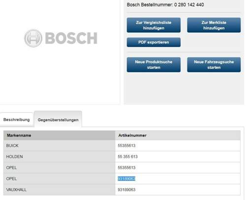

Moment,
die 0 280 142 440 ist die Bosch-Nummer und Bosch verweist da auf Opel 93189063.
Das müsste dann das Teil mit Schlauch sein
und bei 0 280 142 442 verweist Bosch auf OPEL 55353802.
Das scheint dann das Ventil alleine zu sein.
Das kann man alles bei Bosch nachlesen, wenn es denn wichtig wäre.
