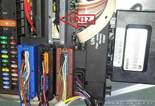

Ich habe folgendes Problem (Vectra C Caravan 2,2 direct):
Beim Einschalten der Zündung wird neuerdings sporadisch gemeldet, dass die Nebelschlussleuchte defekt ist. Die Nebelschlussleuchte selbst funktioniert (leuchtet) ohne Probleme, keine Korrosion der Verbindungen. Nach dem Ruckeln an den Steckern/Leitungen vom REC tauchte der Fehler ein paar Tage nicht mehr auf, dann fast nur noch bei niedrigen Außentemperaturen, jetzt wieder ab und zu bei Temperaturen über 10°C Außentemperatur...
Laut Schaltplan geht die "Nebelschlussleuchte - Links E106L.5" auf den Stecker XR6A.11. Wer kann mir sagen, ob sich der Stecker auf dem REC-Steuergerät befindet und welcher der Stecker (siehe Anhang Bild "REC-Steckerbezeichnung"😉 XR6 ist und von wo ich die Pins zählen muss? Laut eines anderen Forenbeitrages ist der schwarze Sockel mit der roten "4" der Stecker "XR1". Wer kennt die anderen Steckerbezeichnungen (oder bin ich blind und sie stehen auf dem Steuergerät)?

Hallo Jörg.
...evtl liegt ja der Fehler nicht an den Steckern/Verbindern, .sondern an der Fassung oder der Glühlampe selbst !?? .............(manchmal bilden sich da auch Oxydationsschichten drauf) ...........und die versauen dem BC die Daten !!
Ich würde auch mal ziemlich sicher auf die Kontakte tippen... War bei unserem GTS auch regelmäßig, dass Birne X kaputt sein sollte - Kontakte leicht angeschliffen und es paßt wieder!
Ihr hattet recht:
Ich habe mir mal die Kontakte der Leuchte und der Fassungsverriegelung in der Heckklappe angesehen. Ein Kontakt der Verriegelung und der Auflagepunkt auf der Leuchtenhalterung waren schwarz. Bei der Kontrolle der anderen Leuchten in der Heckklappe habe ich festgestellt, dass bei jeder Funzel jeweils ein Verriegelungskontakt und die Gegenstelle an der Leuchtenhalterung angebruzzelt ist (An den Leuchten selbst und an den Leuchtenauflageflächen an den Kontakten war nichts schwarz). Kann mir jemand erklären, warum das so ist? Nach dem Anschleifen der Kontakte/Auflageflächen der Kontakte auf der Leuchtenhalterung gibt es auch keine Fehlermeldung mehr.

Da du Caravan hast ist es der stecker XR6A (also unteres teil von dem stecker) mir 2 markiert auf dem bild von TE
PIN11 (Rückleuchte rechts) PIN12(Rückleuchte links)

Kannst dir ja ein aussuchen. Wenn der Wenn du auf den stecker in reingesteckten zustand guckst dann sind es die oberen 2 leitungen rechts in unterem teil von stecker.

Also, wie ich es verstanden habe, kann ich 12V für den PDC am Kabel, welches am PIN 12 steckt, abzapfen? Will nicht den falschen erwischen.
Gruss
Ja, oder eben am PIN11 der dann darunter liegt.

Welcher von denen ist Pin 11 oder 12? Links oder rechts?
Finde keine Nummern drauf. 🙁
