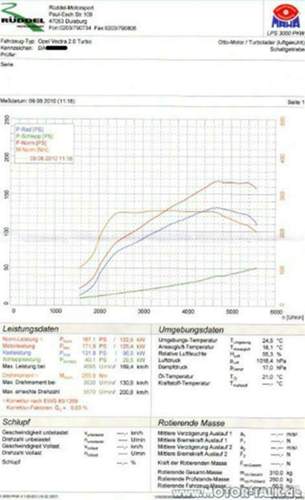

ich war am 05.08.2010 in Duisburg zur Einzelabstimmung. Und was mußte ich da feststellen? Meinem Motor haben mal locker 20 PS gefehlt zur Serienleistung. Das Drehmoment war in Ordnung (315 NM). Die Kurven waren alle auch sehr unsauber. Wenn bedarf besteht kann ich mal das Protokoll posten, aber viel mehr würde mich interessieren warum mir einfach mal so 20 PS fehlen?
AGR ist neu gewesen. Ladedrucksensor war dreckig. Aber nach Reinigung kamen auch nur ca 3-5 PS mehr raus. Der Kollege aus Duisburg meinte der LMM.
Oder liegt das Problem doch in ner ganz aderen Richtung?
Schaffe ihn heute zum FOH.

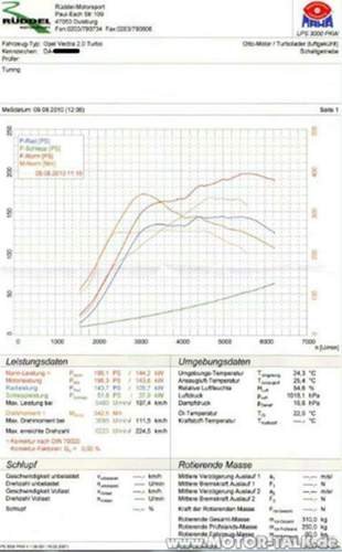

soll serie: ••••••••••••••••175ps 265Nm
gemessen serie mit Klima:•167,1ps 255Nm
nach abstimmung :••••••••196,1ps 342,5Nm
Leistung-rueddel-medium
Leistung-serie-medium

Habe gestern mit dem Meister vom FOH telefoniert. Die haben sich ein "Referenzauto" geholt und die Teile sicher Kreuzgetauscht. Was sie rausgefunden haben ist, dass meine Luftmassenwerte nicht stimmen. Der LMM ist aber i.O. Ein Schlauch dahinter soll Pfeifende Geräusche von sich geben und auch zusammen ziehen. Den wollen se heute noch tauschen und dann nochmal gucken.
Edit: Habe grade den Anruf bekommen, der Schlauch war wirklich defekt. ein kleiner Riss war drin, soll ausgesehen haben wie nen Biss. Und es muß auch Spürbar sein. Ich werde aber sicher nächste Woche trotzdem nochmal auf die Rolle fahren um es schwarz auf weiß zu haben.

Leistung: Serien Leistung 155,7 PS - 114,5 kW und 329,1 Nm
Nacher: 179,7 PS - 132,2 kW und 375 Nm
Das nun optimimum ohne laderuck erhöung....und mit berücksichtigung des DPF und der Regenerationphasen
