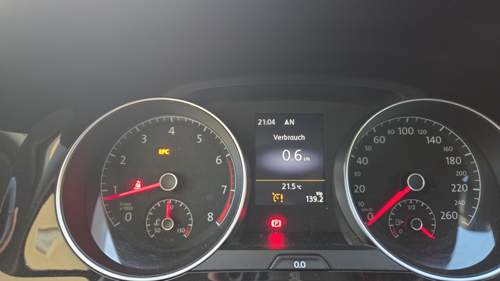

Ich habe in einen Golf 7 Cup ein MuFu Lenkrad eingebaut und das Gateway von "Low" auf "High" geändert und von VW freischalten lassen.
VW Golf 7 1.2 TSI, 6 Gang
WVWZZZAUZFPxxxxxx
Ausstattung: Tempomat mit Limitter, Parksensoren mit Parklenkassistent, RFK, Navi ohne DAB
Der Golf hat ab Werk den Tempomat am Blinkerhebel, also hab ich Tasten mit nur laut/leiste/Mute auf der linken Seite und Bordcomputer Bedienung auf der rechten Seite besorgt und verbaut.
Nach der Freischaltung durch VW und der übernahme der Codierung aus dem Gateway (Verbauliste) und der Übertragung der langen Codierung kommt im Motorsteuergerät folgender Fehler:
1 Fehler gefunden:
17149 - Codierung/Varianten der Steuergeräte im Antriebsstrang prüfen
P1647 00 [10100111] - -
[Checking coding/versions ofcontrol modules in drivetrain]
Warnleuchte EIN - unbestätigt - geprüft seit letzter Löschung
Umgebungsbedingungen:
Fehlerpriorität: 2
Fehlerhäufigkeit: 4
Kilometerstand: 129527 km
Tempomat geht nicht mehr und es leuchtet EPC in orange.
Stecke ich das alte Gateway wieder an sind die Fehler weg und der Tempomat geht wieder Fehlerfrei.
Kann mir bitte vllt jemand einen Codiertipp geben wo ich ggf meinen Fehler habe?
Durch verschiedene Codierungen (aktivieren/deaktivieren) hatte ich es sogar kurzzeitig geschafft dass alles mit dem neuen Gateway geht. Leider hab ich dann anscheinend wieder was aktiviert was mir den Fehler wirft.
Ich finde das leider nicht mehr.
Vielen Dank an Euch im Voraus für Tipps/Codierhilfen für mein Problem.

Hier der komplette Scan vom Golf
Anbei der Scan mit VCDS
Ich seh gerade dass ein Steuergerät "Multifunktionslenkrad" neu ist.
Vielleicht liegt da mein Fehler....
Ich melde mich heut abend wenn ich das nochmal überprüft habe was da codiert ist. Das ist seit dem neuen Gateway neu und hat wahrscheinlich die Codierung vom vorhergehenden Golf noch gespeichert.
leider sitzt da auch nicht mein Fehler.
Hab im Moment das alte LOW Gateway verbaut und alle fehler sind weg. Tasten gehen leider nicht.
Wäre super wenn mir hier jemand helfen könnte.
Reklamiere die Freischaltung bei VW und lasse dir die Funktionswiederherstellung am Gateway durchführen.
Melde dich sonst per PN, wenn man dir nicht helfen möchte.
Muss vom alten Gateway was auf das neue Gateway übertragen werden???
