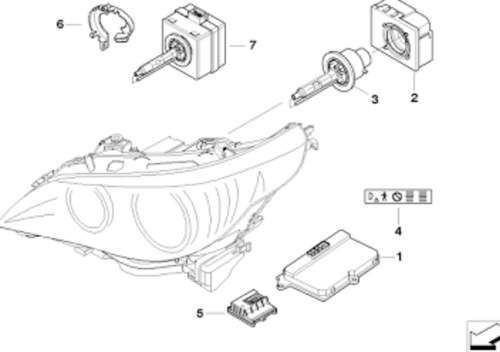

@Alex04.07 mit dem xenon DIN höchst wahrscheinlich die bixenon Scheinwerfer verbaut und es liegt am Steuergerät für Kurvenlicht unterm Scheinwerfer ( ist öfters das Problem ), Niveauregelung meistens ein Sensor defekt hinten rechts oder links ( die Sensoren bitte nur original )

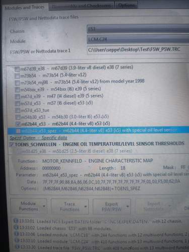

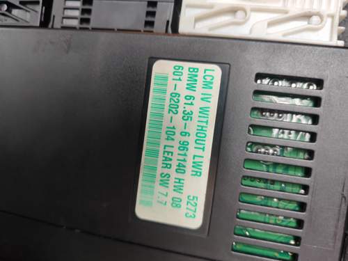

Haben gestern Abend nochmals alle Steuergeräte ausgelesen und bei dem LCM die Software neu geflasht.
Die Niveauregulierung geht nun wieder und der Fehler ist bis jetzt nicht wiedergekommen. Scheint an der Software gelegen zu haben.

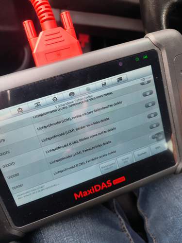

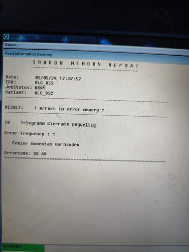

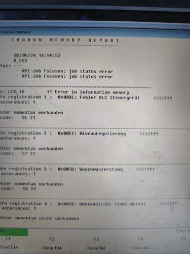

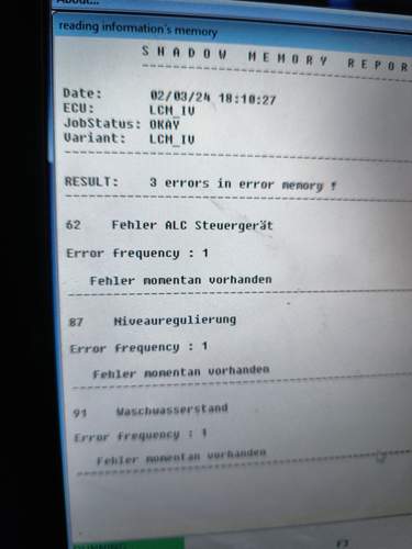

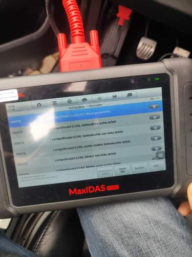

Im Anhang sind Bilder der Fehlermeldungen vor dem Softwareflash.
Hier die Fehlercodes mit einem richtigen Auslesegerät
Inpa ist schon richtig, ALC meldet Fehler weil das Steuergerät unterm Scheinwerfer defekt ist was keine Seltenheit ist bei Dynamic Scheinwerfern bmw e53.
So ich melde mich nun nach einer Woche zurück. Habe 2 neue ALC Steuergeräte und ein neues gebrauchtes LCM bestellt. Die Niveauregulierung funktioniert nun beide Scheinwerfer bewegen sich wieder.
Aber das Problem dass nur der rechte Scheinwerfer leuchtet ist geblieben. Der Fehler ist nun aber reproduzierbar. Ich weiß nur leider keine Lösung:
Bei beiden LCM Steuergeräten selbes Fehlerbild. Es leuchtet nur der rechte Scheinwerfer. Wenn man aber den rechte Scheinwerfer absteckt, das Abblendlicht anmacht und kurz wartet dann geht der linke Scheinwerfer an. Danach kann man den rechten anstecken und beide leuchten. Wenn man danach kurz das Auto zusperrt und etwas wartet (Ruhestrom) geht wieder nur der Rechte.
Das kann beliebig oft wiederholt werden. Immer das selbe Ergebnis. Egal ob mit dem neuen LCM oder dem Altem. Also denke ich nicht dass es an diesem liegt. In den Steuergeräten ist darüber kein Fehler hinterlegt.
Die neue alc / ahl Steuergeräte muss man codieren rechts oder links

@Alex04.07 das habe ich oben geschrieben, wenn das Kurvenlicht steuermodul ( unterm Scheinwerfer ) defekt ist oder nicht richtig codiert ist ?! Dann hat man die selben Probleme das das Xenonlicht nicht geht, tausche die Scheinwerfer von rechts nach links zb. um zu schauen ob es dann geht ???
Mach es so wie "eugen520" geschrieben hat, (vertauschen).Dann weiß du ob der Scheinwerfer an sich gut ist oder nicht.
Wenn funktioniert dann bleibt es bei der Codierung/LCM.
@eugen520 @ToniD die Scheinwerfer wurden schon getauscht. Das Problem bleibt das gleiche
Dann bleibt nicht viel übrig----> Scheinwerfer hat eine Macke.
