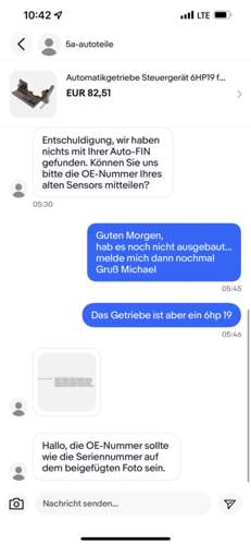

Moin…hab diese Fehlermeldung 5088 Getriebewahlschaltersensoren…wo sitzt dieser Sensor genau???
Kann man es selbst beheben ???
Schon mal danke im Voraus :-)

Ja das stimmt….ich denke mal er wollte nur verkaufen…weil so eine Reparatur macht er nicht mit dem Chip.
Hab ihn hier angeschrieben….
https://www.ebay.de/itm/402761258906?...
Das
Müsste bei dir passen
https://www.ebay.de/itm/384214510626?...
Was mich wundert, wenn ich eins für 6hp19 finde, der günstiger ist, wie du in deinem Fall eins gefunden hast und wo auch nur 6hp19 steht, heißt es, dass es bei meinem nicht passen würde. Aber komischerweise, wenn ich dann eins für 6hp26 finde, dann steht da auch 6hp19..
Bin verwirrt..

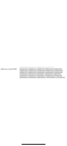

Laut OEM Nummer müsste es meinem passen.. aber die verwirren einen, indem die da irgendwelche Modelle angeben.
Normal müsste auch der Sensor , die Platine von 6hp19, meinem 6hp26 auch passen.
