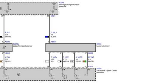

Hallo zusammen vielleicht kann jemand helfen?
Es geht um einen 3 er BMW Diesel mit 120 KW Baujahr 2011 mit folgendem Fehler:
Fehlercode 4755 Ladedrucksteller unter Sollbereich.
Bisher versucht: Fehler versucht zu löschen, lässt sich nicht löschen; Steglieddiagnose, Hebel bewegt sich nicht. Ladedrucksteller ausgebaut auch dann geht keine Steglieddiagnose (Hebel lenkt nicht aus)
Neuer Drucksteller besorgt angeschlossen gleicher Fehler nur die ausgelesenen Winkelwerte sind vom altem und neuem Teil verschieden auch keine kein ansteuern über Tester möglich!
Am Drucksteller ist ein 5 poliger Stecker und ich habe leider nur einen Schaltplan von einem 4 poligem Stecker!
2 Kabel gehen direkt auf das Motorsteuergerät.
1 Kabel braun/grün geht auf den Stecker rechts von den Sicherungen die im Steuergerätekasten sind. Diese Sicherungen sind alle in Ordnung. Auch sind sonst keine Fehler im Steuergerät abgelegt.
Im Anhang das Schaltbild mit 4 poligem Stecker bei meinem Fahrzeug sin aber 5 Pole vorhanden.
Wäre super wenn jemand mir die Stecker Belegung geben könnte oder sonst einen Tipp wie ich den Fehler beheben könnte.
Danke schon mal...

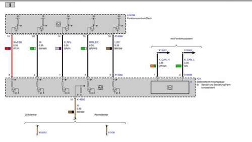

hallo ich brauche den Schaltplan mit den 5 Pins
Das wäre der 5 Pin Plan.
hallo
Dankeschön...

Hallo
Merci für den Schaltplan...
so langsam wird es.
EC läuft über LIN Bus ?
Ich zähle mal die Sachen auf die wir nachträglich eingebaut und Kodiert haben. Umbau Spiegel mit Anklappfunktion( vorher Manuell) wollte beim Ab bzw. Aufschließen automatisch, geht leider nur per Taster, EC Außenspiegel Innenspiegel funktioniert noch nicht (fehlt uns Schaltplan) glaub das geht über LIN Bus vorher 5 PIN jetzt 3 PIN Spiegel,
FLA ist kodiert müssen aber noch Kabel gezogen werden( keine Umbauanleitung)
