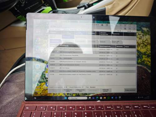

Mein Ärger hört nicht auf mir war so als wenn da bei den Glühkerzen eine Unterdruck Leitung läuft bzw auch Elektrik Kabel kann es sein das dann so ein Fehler entsteht, habe da die Glühkerzen gewechselt n47/143ps /E91 /318d/2010/lci Motor Kontrolllampe geht sporadisch bei starker Beschleunigung an .nach ausschalten wieder weg bis zum nächsten Mal.
Mir kommts auch so vor als wenn er leise pfeift jault. Aber ganz schwach. Da ich mit den Glühkerzen etwas betrogen wurde nur die vorderste gewechselt anstatt alle vier und dann noch misch Keramik und Metall könnte er vlt nicht regenerieren. Habe heute Regeneration angestoßen.
Schau nachher ob es geklappt hat.
Hier die Fehler die er dann schmeißt. Vlt sieht ja jmd was zu tun ist. Danke
er sagt ja ladedrucksteller nicht vorhanden, nach löschen ist der fehler aber weg. und es geht auch wieder lange gut mit check control ok. fährt auch flotte 200 ohne das ich leistungsverlust habe.

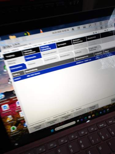

Dieses Auto macht mich fertig. Bin nun ca 130 km gefahren und alle Fehler sind weg und es kam auch kein M Leuchte mehr.
Kann sowas durch Abgleiche passieren das sich das erst neu Kalibrieren muss. Hier für jmd der viel Zeit und Interesse hat vlt fällt ihm was auf.

Dann sehe mal nach ab der dicke Ladeluftschlauch vom Ladeluftkühler richtig sitzt und der Clip richtig eingerastet ist und die Dichtung O.K ist. Das war mir auch passiert!
ich hab mich so dran vorbei gequält vlt ist es dabei passiert, hab mal bisschen Motoren Zimmer touching gemacht überall gewackelt viel gefahren heute plötzlich weg. aber abwarten, dann werde ich nochmal alles abbauen und checken, danke für den Hinweis, da ista+ sonst sagt alles ok Regeneration hat auch gefunzt.
Du brauchst nicht viel abbauen, jedenfalls beim M57 nicht. Einfach am dicken Ladelauftschlauch schieben und sehen ob er einrastet.

So heute nochmals 80 Kilometer Autobahn Mix gefahren alles funktioniert einwandfrei. Sehr merkwürdig, hatte mehrere Abgleiche gemacht Laufruhe außerdem war die Batterie sehr leer weil die neue Generator noch nicht Langstrecke lief. Nur daß dann nach 10 Minuten fahren es extrem ruckelt und nicht schon klingt alles sehr Mistery ...
