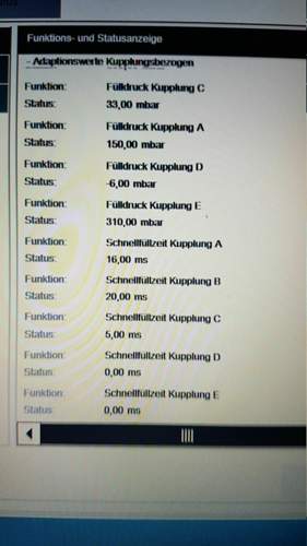

Habe 6hp28x 1068 050 002 Getriebe und nach dem auslesen kommen recht hohe Werte raus für Kupplung E und B evtl. Auch A.

Was könnten die Ursachen sein für hohe fülldrücke genannten kupplungen?

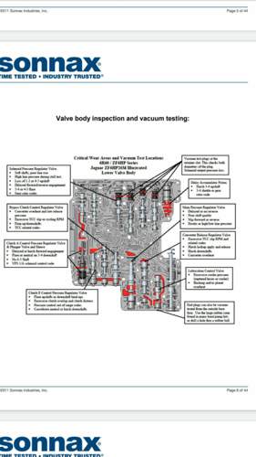

Was ich nicht genau prüfen könnte war der unterdrucktest nach dem Plan von sonnax also lecktest. Ob die Schieber irgendwo am Durchmesser zu viel Luft haben.

Ja, alle Schülerinnen hätte draussen aber ohne entsprechende vacuumtesten ist schwer etwas rauszufinden. Da wackelt aufjedenfall nichts wenn man es versucht und hat kein Spiel was spürbar wäre. Aber es reich 0.05 Spalt damit Druck entweicht, was man nicht empfinden kann.
Habe mir eine Plexiglas Platte genommen und darin mit Bohrung versehen. Habe dän mit druckluft alle rot gekennzeichnete Stellen geprüft. Es war an manchen Stellen "dichter" als an anderen. Ich weiss das Das nichts genaues ist. Es sollte Wert bei 18 liegen bei sonnax tester, welcher konstante Vacuum volumenstrom zieht.

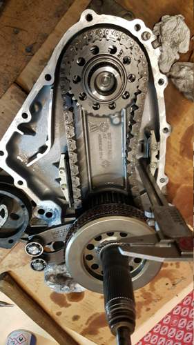

Habe Verteilergetriebe ATC400 heute auseinandergenommen.
Die Kette ist ziemlich gelängt und auch sämtliche Teile verschliessen.

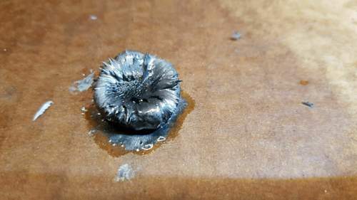

Jetzt habe beschlossen Verteilergetriebe reinzuschauen, da viele schreiben über gelangte Ketten.
Die Kette war gelängt ca. 15mm Spalt. Max. Sollte 8mm sein. Ölpumpe Fressrillen und fast 0.5mm Spiel. Auch Stahlringe von Friktionenpacket stark verschliessen. Am Magnet waren Späne. Am kugellager Wälzkörper beschädigt, welche sich in die druckscheibe eingearbeitet haben wegen Axialkräfte.
