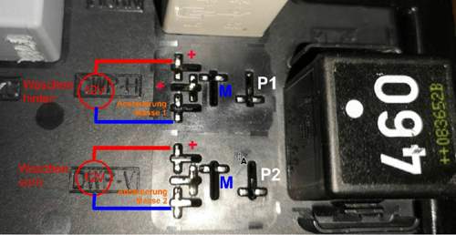

Wenn die Relais nicht stecken sollten P1 und P2 eigentlich potentialfrei sein, sind ja die Leitungen zur Pumpe. Kann höchstens sein, dass da irgendwas vom Heckwischermotor messbar ist. Ist aber auch egal, wenn das mit den Brücken funktioniert ist die Spannungsversorgung in Ordnung und die Leitungen zur Pumpe und die Pumpe selbst sind OK...
Wenn beim Betätigen des Wischerhebels nichts messbar zwischen + und dem jeweiligen "orangen" Anschluss, dann ist wahrscheinlich das Bnstg hin.

Auf beide Relais Wo M steht ist Masa Minus drauf
Nur 12+ nirgendwo...
Wir die Relais 404
Masse geschaltet..und messe falsch?

U. Auf Relais wo M steht ist Masse beider Relais also habe 12 V gemessen das is die Einzige...Ich messe leider kein +12 V das ist mein Problem...
Was ich nicht Verstehe ist:
Warum läuft die Pumpe
Wenn ich + 12V an P2 u. Minus an P1 gebe extern?
P1 währe für mich Plus
Und P2 auch...
2 x Plus läuft die Pumpe.. Sorry verstehe nicht...

Wie schon gesagt, P1 und P2 haben kein feste Zuordnung zu 12V+ oder Masse sondern werden umgepolt, da der Gleichstrommotor an der Pumpe ja je nach Polarität links oder rechts rum läuft und je nach Drehrichtung dann nach vorn oder nach hinten pumpt.
Wenn die Relais nicht gesteckt sind, haben P1 und P2 überhaupt kein Potential, deswegen sollte man da auch nichts messen können. Durch die Brücken ersetzt man Relais, Wenn du nun statt 12V+ auf P2 und Masse auf P1, 12V+ auf P1 und Masse auf P2 brückst Pumpt die Pumpe nach vorn.
Dass wenn die Relais gesteckt sind, aber nicht angezogen sind, auf beiden Pins 12V+ liegt, ist einfach eine Besonderheit der Schaltung. Solange kein Potentialunterschied zwischen beiden Pins ist läuft die Pumpe nicht los (egal ob da +, Masse oder kein Potential drauf liegt). Wenn ein Relais anzieht wird ein Pin auf Masse gezogen, während auf dem anderen weiterhin 12V anstehen, dann läuft die Pumpe.
