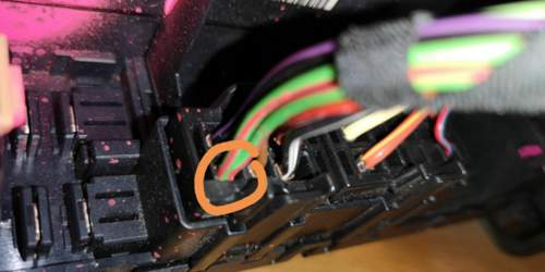

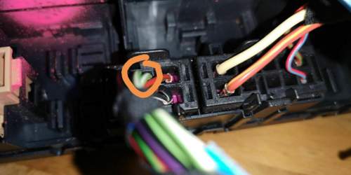

Habe gestern schnell noch etwas gemacht:
Also An beide Relais kommen 12V an, Relais sind auch ok...klick machen die auch beide...
}Wollte schnell den SG. Ausbauen habe aber den falsche Ewischt Gatway STG.
Habe abgebaut ohen Baterie abzuklemmen dann habe haufen Störung gehabt musste alles löschen wider löschen...
Habe mir gerade Angeschaut ein Demontageplan Boardsteuergerät ist nicht so Einfach abzubauen u. Versteckt hinten die Relais.
Werde Heute wieder versuchen an BSTG. Dran zu kommen..

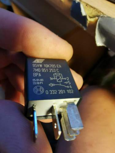

Relais rausnehmen und Bespruhen.mit kontaktspray.
Aber die Relais DWP,DWH
Sind für Wischen v.und hinten nicht fur die Pumpe verantwortlich..?

Guten Morgen, wenn an den Relais bzw. zwischen Pin 1 und 5 von Stecker J 12V anstehen, ist die Sicherung nicht das Problem, aber Kontrolle kann nicht schaden. Bevor Du das Bnstg ausbaust, hast Du schon ein neues? Oder willst Du versuchen das "alte" zu reparieren? Viel sehen wird man nicht. Um wirklich sicher zu gehen, dass keine Ansteuerung an den Relais ankommt könntest du nochmal über den Anschlüssen der Relaisspulen messen, wenn du am Hebel ziehst. Am oberen Anschluss stehen bei eingeschalteter Zündung +12V an, das Bnstg sollte dann beim Ansteuern die Masse auf den unteren Anschluss durchschalten.

Aber Die Relais sind doch für die Fron u.-Heckmotoren zuständig nicht für die Pumpe?
Wenn die Wischer gehen dann sind die Relais auch ok..?

Das glaube ich weniger. Sowohl die Wischer vorne als auch der Wischer hinten haben eingebaute Elektronik. Was sollen die noch mit extra Relais?
Ich bin auch der Meinung, dass DWP für "Doppelwaschpumpe" steht.

Hi, die Relais J729 und J730 (Typ 404) sind primär für die Umpolung der Pumpe zuständig. Die Wischermotoren werden separat angesteuert und versorgt, der Heckwischer bekommt allerdings das Ansteuersignal der Pumpe auch mit, damit er losläuft wenn die Pumpe nach hinten pumpt.
