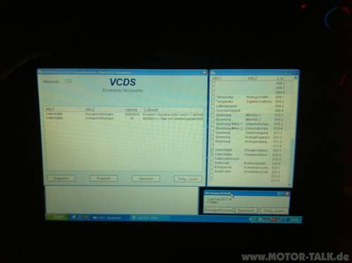

In den Messwertblöcken habe ich gesehen dass der Verstärker auf Limousine parametriert ist. Ich habe nen Avant. Dürfte ja kein Problem sein oder? Die Limo hat doch auch 14 Lautsprecher bei B&O, oder?

Wie hast du denn die Sollwerte aus den Messwertblöcken komplett lesen können? Ich hab gerade auch mal nachgeschaut, kriege aber nie alles zu sehen und seitlich scrollen ist auch nicht. Mach ich da was falsch?
hab auch mal die restlichen spalten auf minimale Grösse geschoben, kriege einfach net alles drauf. Ein tooltip text kommt auch nicht. Kann man das aus der passenden Datei von VCDS sehen. Wenn ja, welche ist die passende Datei?
Img-3887
Du gehst am Besten auf Messwertblöcke und nicht auf erweiterte Messwerte. Dort dann auf Messwertblock 32 gehen und dann kannst du sehen auf was dein Verstärker parametriert ist.
Die Beschreibung zu den Messwertblöcken findest du HIER. Einfach Stg 47 auswählen und dann MWB_Prem_Most.
