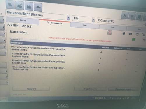

Delphi ... 😉
- Anpassungswerte
- Korrekturwerte
- Fehlermeldung nach gestrigen Löschen linke Bank, nicht rechts.
Tja, jetzt ist die Frage: Liegen die Anpassungswerte im Soll-Bereich?
Keine Ahnung. Mal sehen, was das WIS sagt. Könnte jemand mit SD nachschauen? Dort sind oft die Soll-Werte bzw. Bereiche vor den Messwerten angegeben. Für Motor 272.964.
Einlassnockenwelle Links steht eindeutig falsch.
Rechts und Links müssen immer gleich sein!
Hm, aber die Anpassungswerte sagen erst einmal nichts über den tatsächlichen Öffnung-/Schließzeitpunkt aus. Die sehen bei Motorlauf tatsächlich halbwegs gleich aus.
Ich rätsel ein wenig, was ob die Anpassungswerte im Sollbereich liegen und was die Ursache ist. Bin gerade beim Durchsuchen des WIS. Bisher nichts passendes gefunden.

@flaterich
Danke für die Mühe! Aber leider zeigt die SD - Simulation auch keine Sollwerte an, nur Striche.
Ich werfe noch mal dieses schöne Dokument aufs Feld: https://www.motor-talk.de/.../Attachment.html?attachmentId=681441. Da mein Motor mit haltbaren Kettenrad gebaut wurde bestelle ich jetzt erstmal eine neue Kette. Wenn das nichts bringt, kümmere ich mich um Szenario 2 (Sensorentausch). Danach probiere ich es mit der Mechanik (Impulsrad, NW-Versteller).

Danke für die Werte. Aber diese finden sich auch im WIS. Mich hätte halt interessiert in welchen Bereich sich die Korrektur- und Anpassungswerte befinden dürfen.
