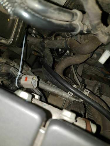

Hab gerade diesen Schlauch im Motor gefunden! Keine Ahnung wo der dran soll...erste Bild da geht er lang und im zweiten Bild dort runter hing er
15375452496383356816072596481555
15375452741575920075857192232204
Brauch echt Hilfe, weis nicht wo ich ansetzen soll
Es ist der Schlauch von der Getrirbeentlüftung(AF40)
Es ist ja auch schwer, vom Drucksensor an den Schlauch nach unten zu verfolgen!
Darum ging es doch nicht. Wollt nur wissen was das für ein Schlauch ist. 😉
Dann solltest du Den markieren, wenn man da mehrere sieht! Und das hat doch auch nix mit dem Thema hier zu tun. Dann mach doch dafür nen Thread auf!
