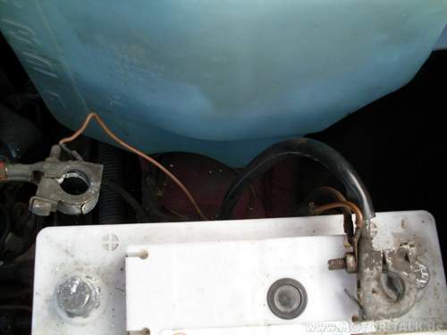

Hallo,nachdem ich das Licht angelassen hatte,habe ich die Batterie aufladen lassen und wieder eingebaut.Dabei hing ein braunes Kabel herunter.Auf Plus sowie auf Minus hätte der Kabelschuh draufgepasst.
Da auf Minus schon 2 braune Kabel dranklemmten(ne Steckmöglichkeit für ein drittes Kabel ist aber auch noch vorhanden)habe ich das Kabel einfach auf Plus angeklemmt.

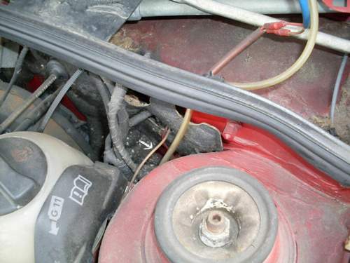

Das Kabel geht irgendwie in die Motorhaube.
2 Tage später war die Batterie wieder leer.
Habe ich da was falsch gemacht?
Ich habe hier viel gelesen über Masse ectr.,gehört das Kabel doch auf Minus,und kann es sein dasss sich dadurch die Batterie entläd?

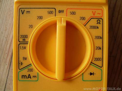

Dann habe ich die Batterie abgeklemmt und den Wagen 2 Tage stehen lassen.Danach ist er sofort angesprungen.Habe dann mit dem alten Multimeter den Ruhestrom gemessen(das Gerät also auf 200 ma)gestellt und heraus kam 06,7.
Na ich dachte das ist so wohl in Ordnung,habe eh nur ne Uhr die Strom ziehen kann.Heute wollte ich starten,nachdem der Wagen 2 Tage stand, und die Batterie war wieder ratzefratze leer.
Kann die Batterie kaputt sein,obwohl sie 2 Tage abgeklemmt herumstand und dann den Wagen zum starten gebracht hat?
