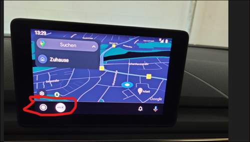

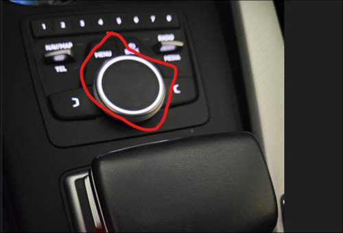

seit heute funktioniert das Android Auto bei mir nicht richtig.
Wenn ich den droßen Knopf zu mir ziehe, springt nicht der Cursor ( blaue Hervorhebung ) von Android Auto nicht nach "unten". Somit kann ich den Launcher nicht starten.

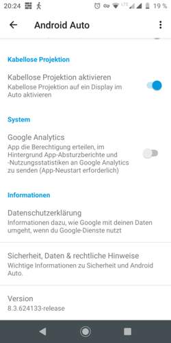

Bin „froh“ dass Ihr das Problem auch habt. Habe heute das Update 8.4.624324 installiert und seit dem keine Bedienung mehr möglich. Ich suche mal nach der Vorversion, weiß jemand wie die Versionsnummer war?
müsste die sein...dann werd ich die mal drauf lassen...

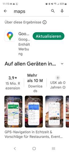

Habs gerade ausprobiert, leider funktioniert es nicht mit der älteren Android Auto App. Ich vermutet dass es an der Google Maps App Version liegt. Die wurde am 14.11. aktualisiert, davor funktionierte es noch. Welche Maps Version habt ihr mit der es noch geht?
Mein version mit der es nicht geht ist die 11.57.0500
Hallo nochmal, @audi316 : Ich denke auch, dass es an Maps liegt. Irgendwie eine Vorahnung. Die App startet und dann kann man den Launcher nicht mehr starten.

@robertnac mein Test war erfolgreich! Ich habe mir Google Maps 11.54.3404 installiert und es ist wieder ohne Einschränkung bedienbar. Android Auto ist die aktuellste Version 8.4.624324

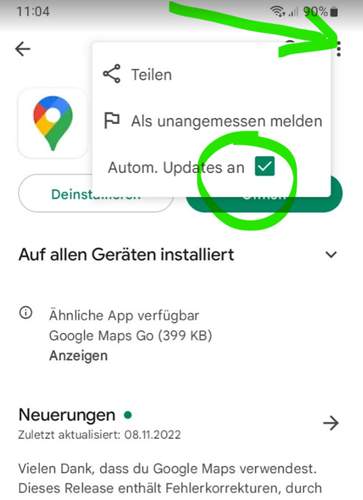

Ich habe das "autom. Update" für Google Maps und Android Auto jetzt abgeschaltet, werde da ab sofort sehr aufpassen, bevor ich ein Update mache.
Google Maps habe ich mir von hier geladen: https://apkpure.com/.../versions
das hier ist der Link direkt zur Version die ich genommen habe: https://apkpure.com/.../1066753235-APK?from=versions%2Fversion
Danke @audi316, das Problem ist aber, ich kann auf meinem Samsung S20 FE nicht komplett deinstallieren. Es geht nur deaktivieren , was immer das heisst. ;-)
@robertnac Installiere einfach die Google Maps Version vom o.g. Link über die vorhandene. Das funktioniert. Google Maps konnte ich auch nicht deinstallieren.
